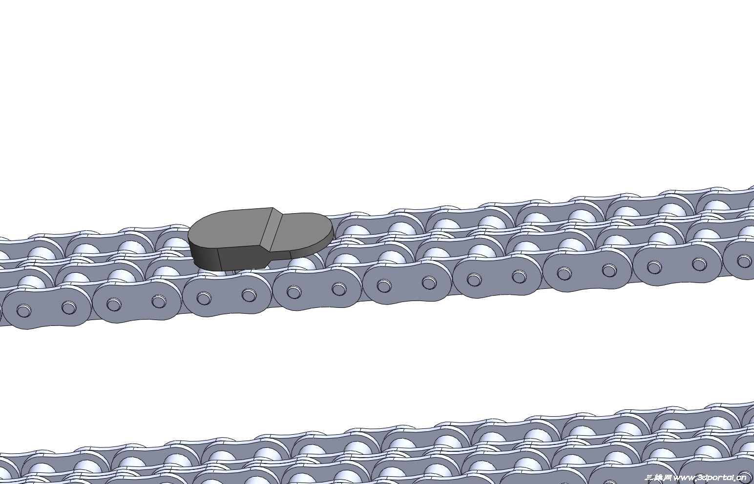

我这里需要一个结构,如图:是一个链条运行机构,在运行过程中,上面会传送一个钢制毛坯零件,零件形状60X30X11mm,但后部厚,前部薄,我要求在运行到位后必须是薄的地方在前方,但放置时不能保证前部朝前,有可能相反。当相反时,得到信号我会有手抓把它旋转180度,但是怎么才能给出信号表明这个零件的方向我不会。大家帮忙想想,同时大家知道链条运行部是很稳,换其他运转结构也可以。这个结构主要是全自动的,不允许人工参与。谢谢大家2 M# Z% Z8 \+ I7 W  X* E

把那个链条的节距选择长一点0 o" K$ a+ Y3 S7 \8 V& b
然后再链板上焊接个片: y# P6 ~* v/ l# O1 ]. R
支撑一个与你的那个零件差不多的形状的夹具
7 b) k, B8 B/ g* i7 Z% V6 b开始的时候就是头朝前的8 V- }4 }+ i  p5 `; ?4 |
不会转弯的

1.在链上加装与工件相适应的“托片儿”;
! y* I/ S& s! [# j( Y$ w; e4 q2.上“托片儿”时,可根据具体工艺要求,采用手动或自动限定其朝向。
* d, N- }1 f6 _; T- A若需对到位时的真实状态设计自动检测装置,楼主所述工艺条件还不够完整。

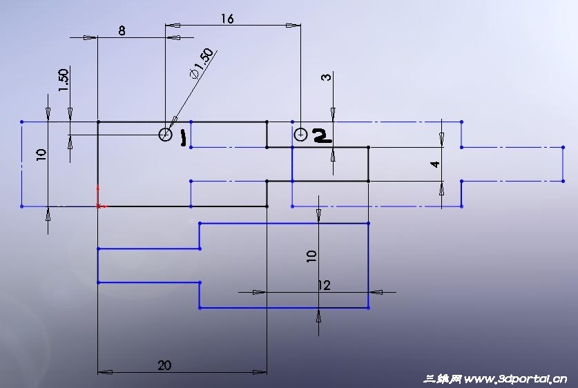

发表于 2010-6-10 15:22:19 | 显示全部楼层 来自: 中国江苏苏州
采用2个激光传感器对射采集信号,然后对信号进行处理。分2步,信号采集方式如图:9 C& Y% g' F$ k3 n  `' `
然后就是对信号进行处理,可以做到分辨物品排列准确与否。
" R) u8 v/ z3 k0 |( [# _; D/ `具体你自己考虑吧,你可以把所有情况列个表。
