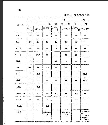

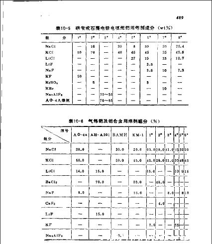

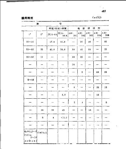

 楼主| 发表于 2010-6-19 08:53:09 | 显示全部楼层 来自: 中国山东青岛
不知道这些焊药是否可以加到合金中
