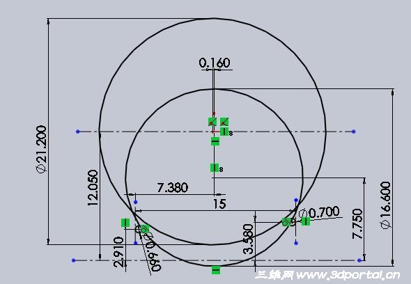

VC++对sw二次开发草绘下图
8 n# {" j) G6 I& \2 J# A+ o
5 w! Q$ R4 D: Q- S0 tsw二次开发中怎么绘制两圆的切线,用到什么命令  除去用宏录制计算出切点坐标还有没有别的方法 - a4 f3 f" |4 ~
4 d0 u' e5 ^4 q需要支持参数化 有没有求两圆切线的算法  还望做过的 高手多多指点下  在此谢过了 . \& v  L. I4 m5 `7 d: g
  z! U- P% Y6 Y5 M

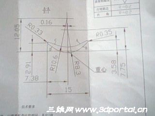

图1 是所需绘制的草图
. c; Y+ k* b7 c: `5 G/ e/ G! p4 p4 {2 q' [
图2 是这张图的说明 四个圆弧 四条切线 这是带冠涡轮盘的叶片截面。

我按照上面的尺寸画了,似乎不对,不知道是我画错了还是图纸有问题?

4 D) Y, r8 }# `谢谢指点  我发现了自己的一个错误  这上面的问题已经解决  现在做到布尔运算了
