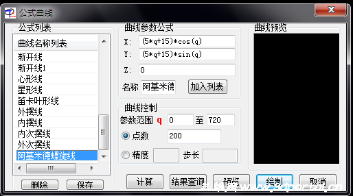

AUTOCAD中阿基米德螺旋线如何画?
* X& R- X; [7 W! o" o( A2 k/ c请教各位了!
发表于 2010-6-7 18:15:44 | 显示全部楼层 来自: 中国安徽芜湖
常用的方法有2个8 ]! v! e  j9 C  I: [  s, r
1、用PCCAD之类的插件
, G# N3 H3 `/ b PT0.png & @9 m$ s3 t5 R/ N

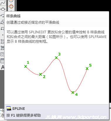

2、用EXCL表格与“样条曲线”命令配合使用( y% X+ T- [  Z2 D; p
PT1.png ( p( |  D7 b: G7 x4 I: N" ]6 R2 L( p
详细步骤:1、用EXCL求出各点坐标$ f9 A8 t3 d, e( K/ J
2、用a1&","&b1这种写法将数据整合成坐标形式,并框选复制。4 d0 M# a1 b, L) k7 q3 H
3、启动样条曲线命令,将整合好的坐标点粘贴进去。
woaishuijia + 5 应助
 楼主| 发表于 2010-6-8 16:29:41 | 显示全部楼层 来自: 中国浙江杭州
谢谢了!coolboy123
