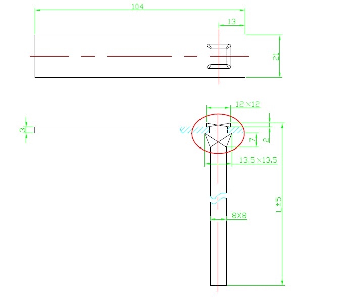

附件里面产品,红色椭圆里面的结构应该怎么做?是一步完成还是两步完成?一步模具怎么设计?两步模具怎么设计?期待高手帮助。谢谢

替楼主贴图. 楼主能不能说详细点, 图中结构钉子应该是做成专用钉子后铆上的, 你想知道什么?

我想知道的是从8X8的方料用什么样的模具结构一次或两次能做到红色圈里面的结构

这个件如果按图纸尺寸干起来有点麻烦,首先图纸上13.5X13.5的方锥台要单独干,恐怕冷镦都够呛,其次,在铆接的时候,3mm片的硬度也很关键,否则,没等方钢压到尺寸,先把那个薄片压变形了,就不好了。

恩,四楼说的有道理,其实客户可以接受11X11的方锥,不知道能不能做呢?

冲完在铆的吧
发表于 2011-10-24 15:27:24 | 显示全部楼层 来自: 中国广东深圳
冲完后旋铆机压的
