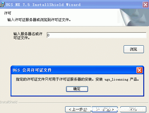

7.5装不上去,为什么啊,以前版本安装没有这些问题啊,安装时先是第一个报警9 i& |& L1 E% c7 r* n
01.GIF 1 w/ {( ~( F; f' r9 _( Y* Z! }4 x0 q( R
按确定安装下去,遇到选lic文件的时候,出现这种怪现象,以前从来没有出现过的
& n# L$ Q6 H  m/ u 02.gif
 楼主| 发表于 2010-6-7 18:32:02 | 显示全部楼层 来自: 中国福建泉州
各位大侠你们安装时候遇到这种问题没有,我两台电脑都遇到同一问题,另我把nx4那个文件替换成了我的电脑名,是不是不该替换啊?希望安装正常的网友支招
发表于 2010-6-7 18:47:19 | 显示全部楼层 来自: 中国上海
你是不是没有安装license?
  ~+ M5 v& K3 e/ H7 [, c7 G1 S如果以前你电脑里有NX 低版本安装了,就先在lmtool里把它stop;然后装NX 7.5,先装7.5 的license,然后在lmtool里进行设置和破解,然后再装NX 7.5 的主程序,最后破解!

发表于 2010-6-7 23:36:55 | 显示全部楼层 来自: 中国天津
第一个不知道为什么可能你开了什么程序,最保险的方法就是刚重启完电脑后把杀毒软件关掉然后安装- A9 I2 U1 [" g  Y* W$ r
下一个问题么,UG安装的时候也需要用到lic的吗?我记得不用啊
9 p& M7 L8 A( M( ?, M& q% {( E: x只是在安装服务器的时候用到,而且随便指定其实,后来可以改的
- D* a( L8 r% w上面那个情况建议填服务器的名称试试,如27000@host什么的
. n1 ~8 ~6 L& O. c0 L0 J) _一点浅见,呵呵

安装方法:/ ^2 b) o9 R( I+ N6 e! T$ D
1、安装 NX7.5 Licensing1 u' @  u. ]9 c% _5 n# v7 o2 W4 a# {
2、当提示许可证文件时,选择 ugs4.lic(记事本打开ugs4,把这一行里的ello去掉替换你的计算机名     保存  SERVER ello ID=20100510 28000)注意格式
5 ?" b9 y$ @+ J+ M0 p9 }( f3、找到"Program Files\UGS\UGSLicensing\"(安装路径),并运行lmtools.exe- e1 z+ U7 E5 o# f1 ?6 m
4、选择"Configuration using Services"选项卡,
8 L! G; k% g3 U' @1 d. L5、在提供的服务中选 "UGS License Server (ugslmd)"+ X4 {! _: w7 _( W  O$ @- ?6 ^
6、选"Start/Stop/Reread"页面
' ?( s, S# G) U# `6 S! G7、选"Force Server Shutdown"* N1 a9 y+ U9 A) M$ {, v: X& s
8、按下"Stop Server"1 V3 Z5 r: w* F' g3 u' u
9、利用提供的ugslmd4.rar(别忘解压)替换"Program Files\UGS\UGSLicensing\ugslmd.exe"(关键一步,和以前不一样)/ {' |/ F- g* l
10、按下"Start Server"( N7 N% v2 ?8 Z" Q
11、安装主体文件
5 Q; ^* T* r7 Y9 X12、利用提供的nx75_32bit.rar 或者nx75_64bit.rar解压后的文件覆盖相同位置的文件。

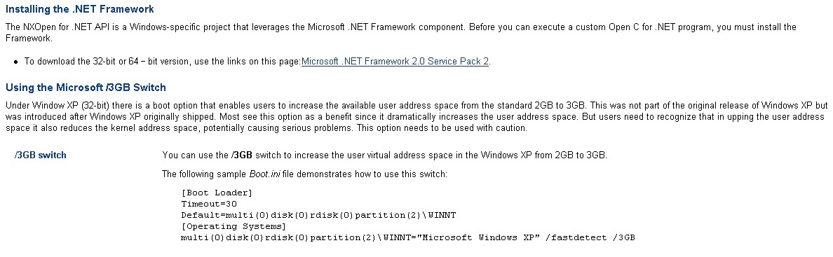

发表于 2010-6-8 10:15:44 | 显示全部楼层 来自: 中国重庆
本帖最后由 pengxy 于 2010-6-8 10:31 编辑 ; x- V& \/ M# ?. e, ]% j
0 A2 H; o9 @3 K$ l  K% h我也发现一部分人的xp系统安装7.5.032就是安装不上,或者安装了后不能使用。昨天为一网友远程安装各种方法试了就是不能使用(我从6.0--7.5.032每个版本都安装过)。我怀疑是系统的问题。楼主你的系统是不是深度的系统?如果是建议你换个其他版本的系统试试。看图片,官网上的不知是不是缺.NET
