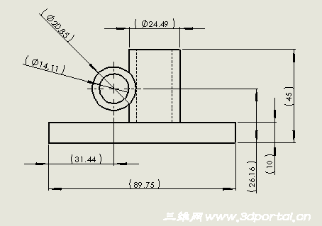

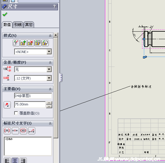

问题如图,图中的标注括号该如何去掉?谢谢
