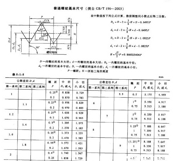

" k/ }7 T5 {! ]过渡配合螺纹和平时常用的-6g螺纹的制造差异?
+ {$ _" J  S' ?# _* v  a6 l) U+ V不知道哪个高工知道  w* n! p0 f/ O3 K
! l% X- ]* q0 B. C3 s9 f6 l) t/ T1 R8 K  s3 U
貌似过渡配合螺纹的丝坯要比较大一点
发表于 2010-6-8 00:38:04 | 显示全部楼层 来自: 中国黑龙江佳木斯

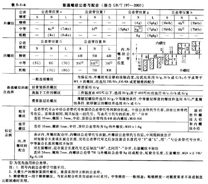

过渡配合螺纹和平时常用的-6g螺纹的制造差异?& g2 D5 H( f/ e6 N' G: t6 b5 k5 Q, t
6g螺纹比一般d2/D2配合松紧度紧一些。而过渡配合螺纹按《国标尺寸配合标准》按需要自行选择过渡配合,其松紧度一般比6g更紧一些精度更高一些。
/ w- \3 ?# }5 {# E+ S# L5 L见下图
 楼主| 发表于 2010-6-9 13:07:25 | 显示全部楼层 来自: 中国浙江宁波
谢谢楼上的帮助& Y$ N0 V; f4 N9 B+ b  l% n0 a0 G
( ]. ?' i" y7 I3 a1 Q3 T# A6 q我的问题是在滚丝或者搓丝之前,两种不同的螺纹,丝坯(滚丝毛坯)需要怎么来确定?6 Z. j. a7 p4 l4 u0 P
两个中径不一样,在这点上肯定是有差异的哇7 H6 y* o1 S2 u! x
) }: Y# A/ Z2 o; X  j但是不怎么好确定过渡的螺纹丝坯该给多少...........(现在的疑惑)
