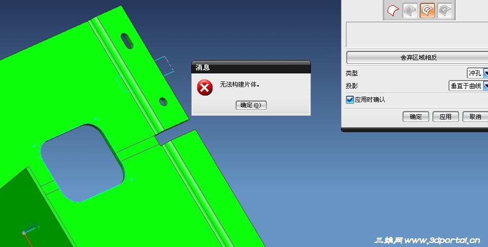

准备用21层的曲线,建立钣金键槽,选了放置面,再选曲线,总是成功不了。不知道是什么回事,请教各位

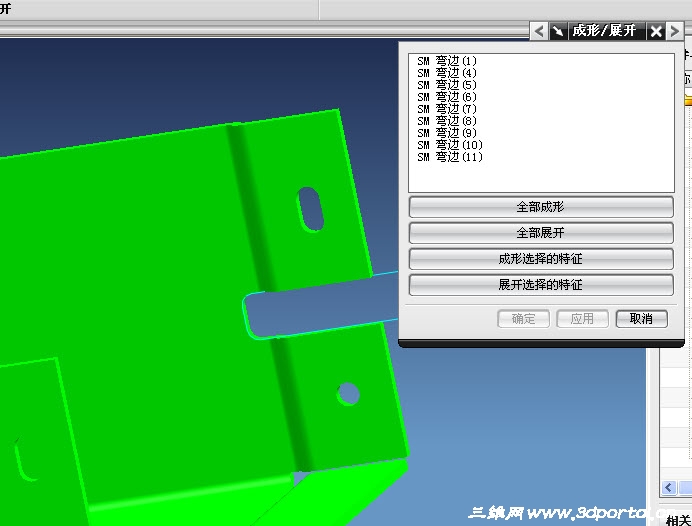

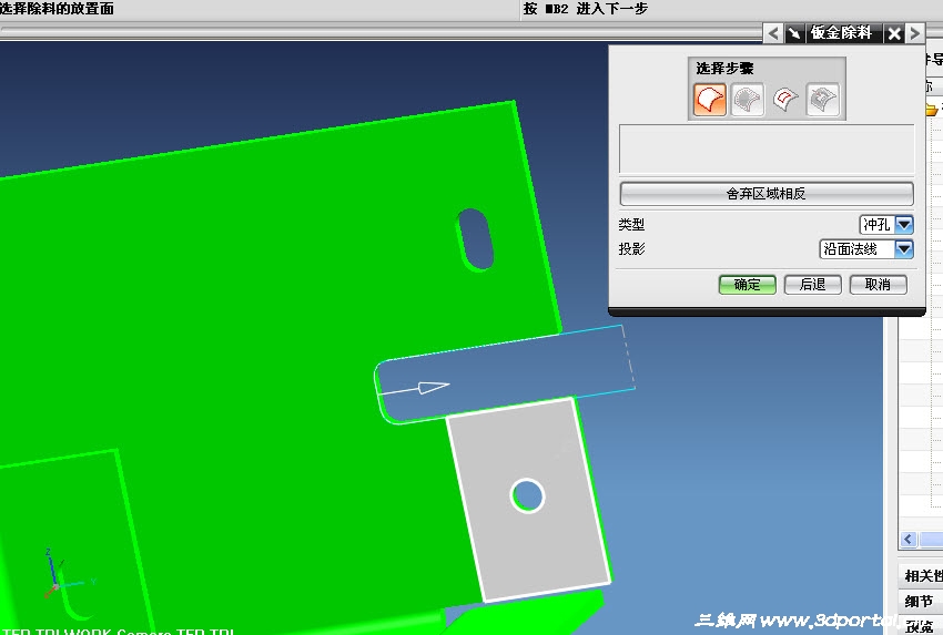

多个面是不认的!先用“成型/展开”将其展平再来除料就没问题了。完成后用“成型/展开”将折弯恢复即可。最简单还是用拉伸+布尔减。

晕哦,原来另一个面没有展开,这下清楚了,谢谢技术团队。
