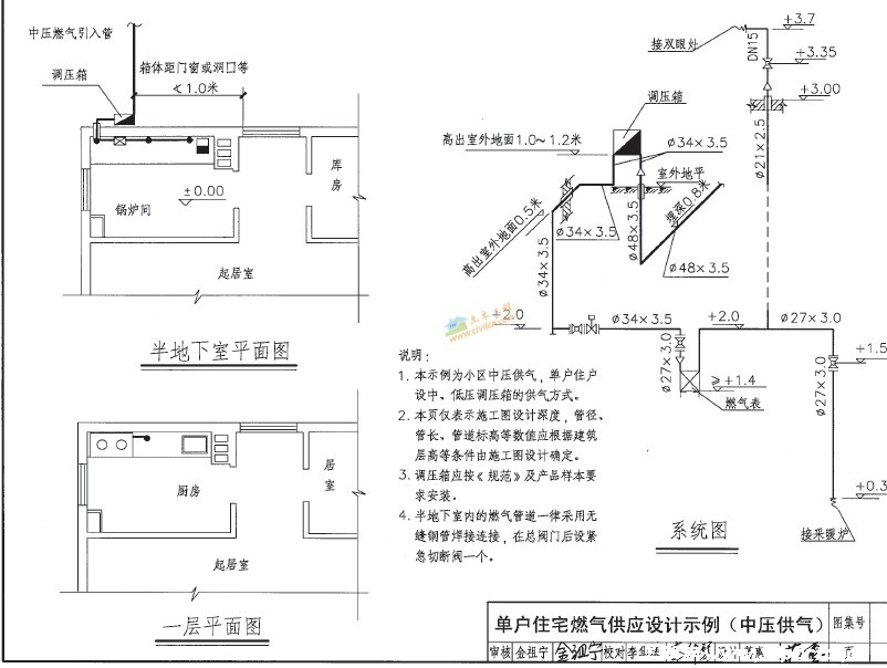

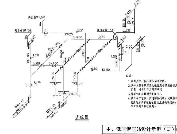

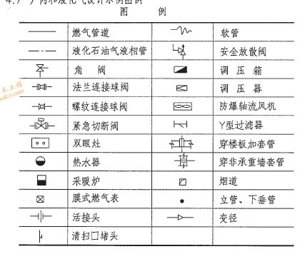

我是做天然气管道建设的,想请教下各位,天然气的   管段图(例子见附件)   画法,比如像阀门,套管这些有什么简单的画法,如果一个个的画有点繁琐,有什么好方法吗?
5 z: G( y, p5 T. f  L, l" A3 Z谁有这方面画图的资料之类的的供参考下。

这些常用的器件你可以到相应的专业论坛去找一下有没有标准的图库或者相应的软件。3 Z; r/ D5 i; A; h
再没有的话,在CAD里面你可以用动态块的命令把他们创建起来,组成自己日常使用的图库。这样慢 慢的积累,以后画图就会越来越方便的。
发表于 2010-6-16 22:00:31 | 显示全部楼层 来自: 中国天津
哈哈 ,这个玩意吧,我都画过好多次了,不过我的捷径就是做些标准的件控制好全局比例,连接就OK了。注意这个东西要你自己的总结、归类。随时调用的。

已经有颁布燃气设计制图规范
