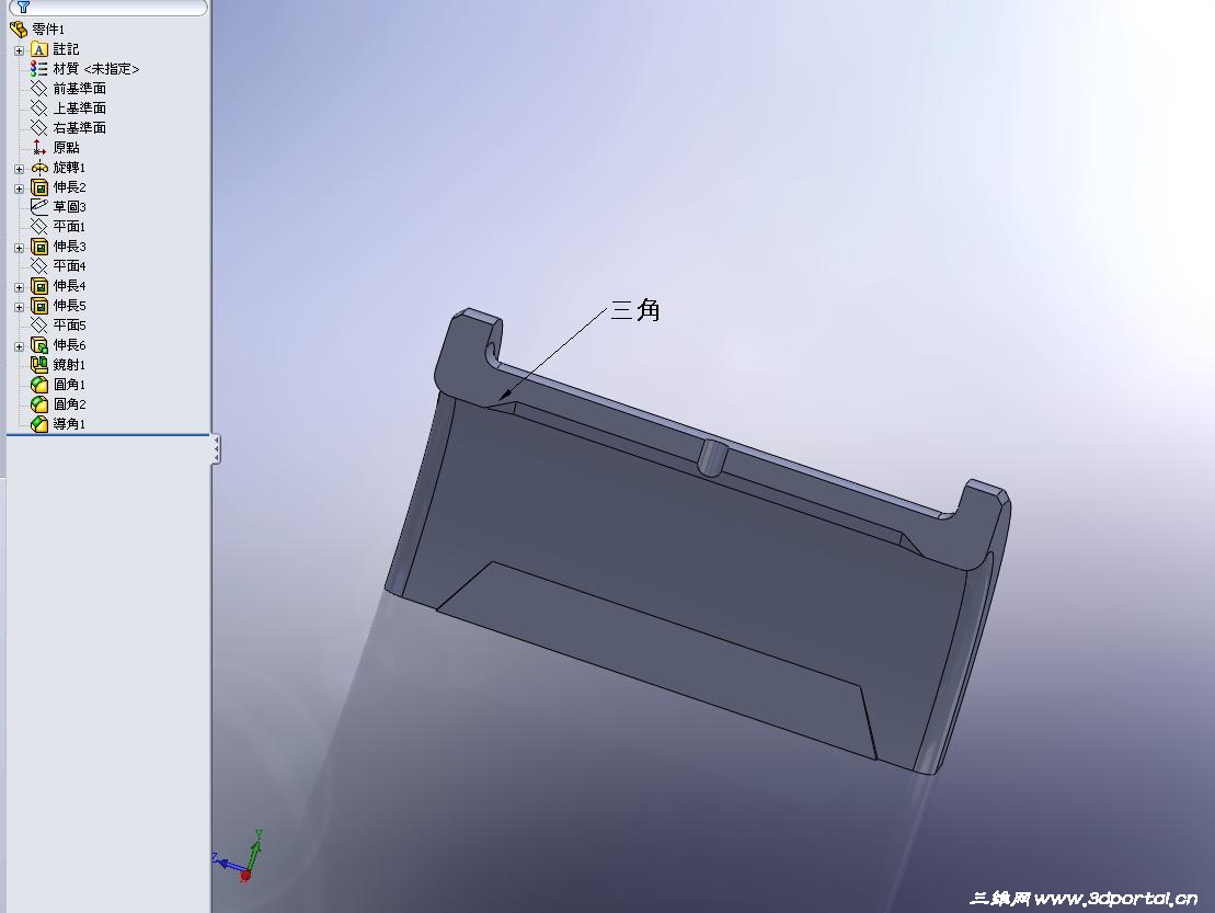

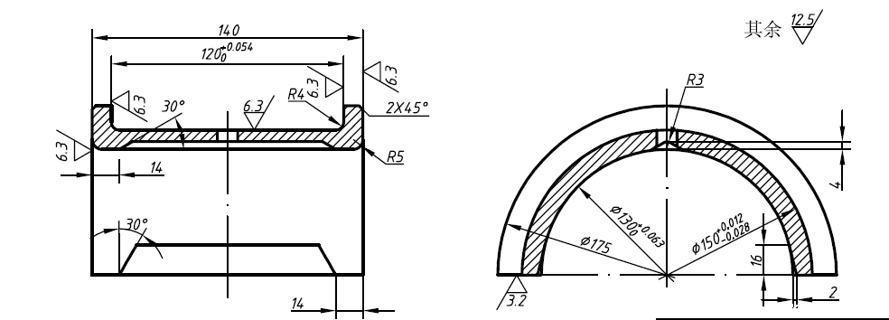

[已解决] 请教一下这个零件这么画。。。。
发表于 2010-6-7 21:54:32 | 显示全部楼层 |阅读模式 来自: 中国福建漳州
本帖最后由 daying907 于 2010-6-8 21:08 编辑 - ]3 O5 O; a0 ~0 @/ O0 T1 X
) Q( ^5 w9 W/ _7 K请高手传个源文件 QQ截图未命名1.png

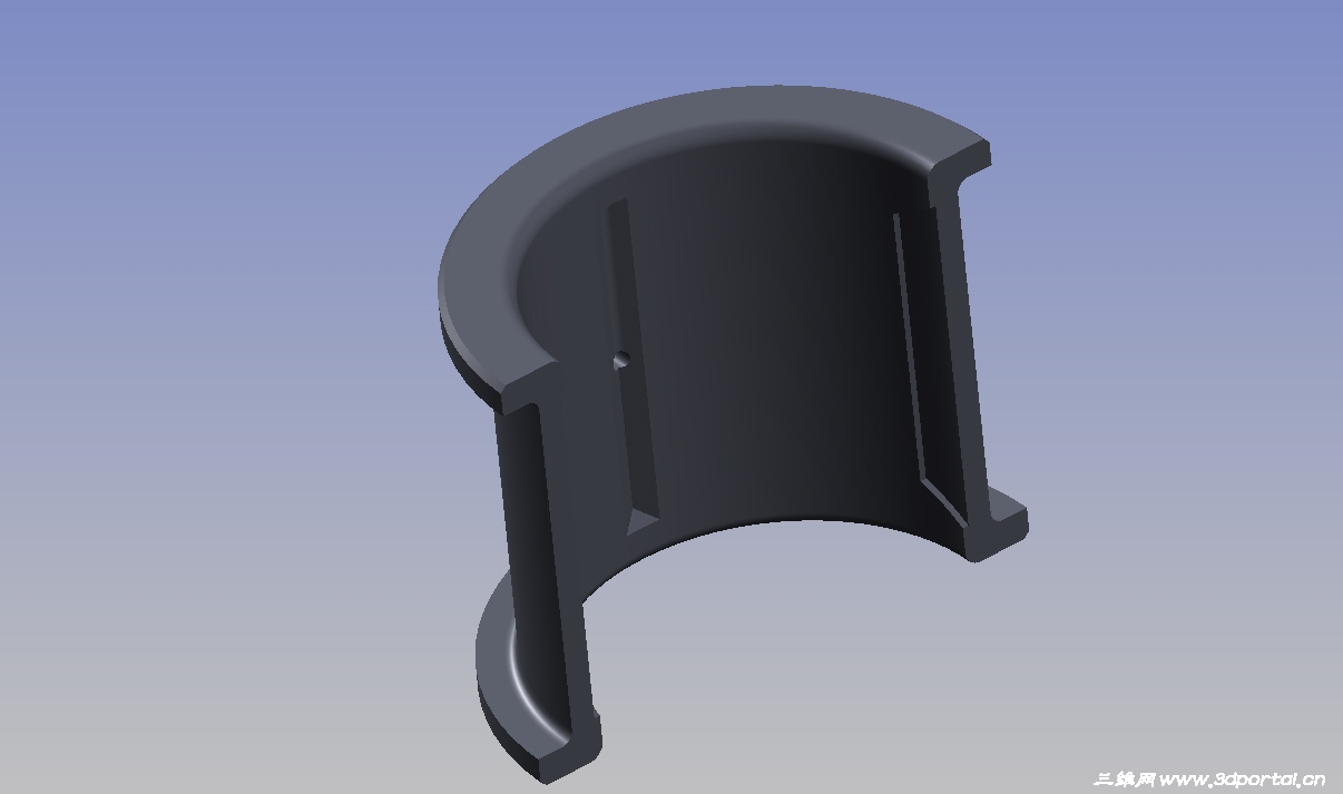

发表于 2010-6-8 00:07:51 | 显示全部楼层 来自: 中国北京
貌似一个轴瓦零件 / V" E% x% v- H1 z' z
07版SW画的
零件1.rar
157.5 KB, 下载次数: 6
发表于 2010-6-8 06:04:44 | 显示全部楼层 来自: 中国江苏南京
恩恩,确实像是轴套类零件
零件1.rar
173.81 KB, 下载次数: 6
发表于 2010-6-8 06:05:18 | 显示全部楼层 来自: 中国江苏南京
补充一下,是sw2010版本的
发表于 2010-6-8 09:24:42 | 显示全部楼层 来自: 中国河南郑州
这个零件应该比较简单吧,很容易生成的。
发表于 2010-6-8 09:29:14 | 显示全部楼层 来自: 中国北京
应该是滑动轴承的轴瓦瓦衬,内圆上要浇筑一层巴氏合金的。建模好像不是十分困难。

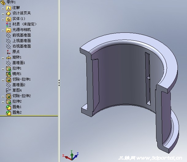

发表于 2010-6-8 11:41:25 | 显示全部楼层 来自: 中国台湾
要有三角, 有誤 歡迎指教
要有三角, 有誤 歡迎指教

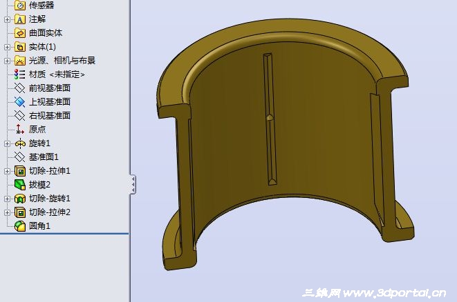

发表于 2010-6-8 13:42:58 | 显示全部楼层 来自: 中国浙江金华
我也来帮个忙
轴套.zip
145.41 KB, 下载次数: 4
