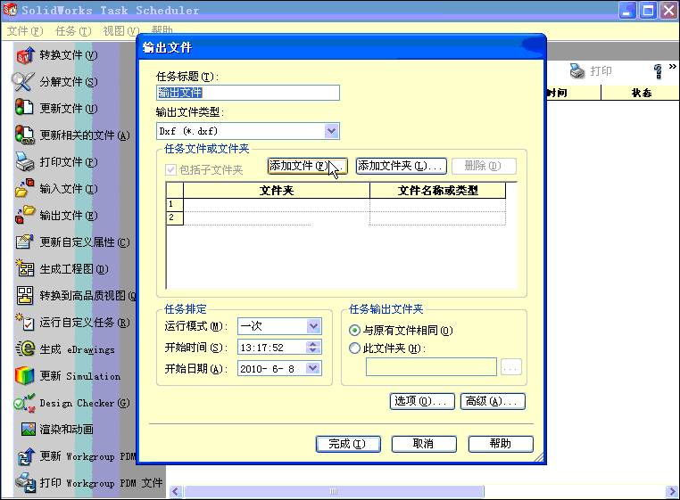

发表于 2010-6-8 08:48:18 | 显示全部楼层 来自: 中国山东淄博
用solidworks工具里的solidworks task scheduler 里的输出文件功能

发表于 2010-6-8 09:19:10 | 显示全部楼层 来自: 中国内蒙古呼和浩特
二楼的正解,你点开始,所有程序--- solidworks2009---solidworks工具-----solidworks task scheduler 打开后你自己一看就明白,把你要转换的文件输入进去,然后点输出,把输出的格式设好,就可以实现批量转换了

发表于 2010-6-8 11:44:40 | 显示全部楼层 来自: 中国福建厦门
4# 秘密潜入1974    能不能贴个图呢??我的怎么转换不了啊??说什么宏命令没有启动

发表于 2010-6-8 13:22:34 | 显示全部楼层 来自: 中国福建厦门
本帖最后由 liko99900684 于 2010-6-8 13:26 编辑 & a- J' K: f$ {! r+ k- a/ p* z
+ o$ ^- \$ p$ A- D为了更直观,我做了个图片,大家可以看下, 在这里要感谢4#楼的朋友..

发表于 2010-6-9 10:27:06 | 显示全部楼层 来自: 中国山东青岛
想问一下,那个输出选项中的R13 R14 R2000-2002是什么意思。
发表于 2010-6-10 13:41:50 | 显示全部楼层 来自: 中国江苏常州
想问一下,那个输出选项中的R13 R14 R2000-2002是什么意思。# [/ d# w; x, V3 ]' t- f
junjun1986 发表于 2010-6-9 10:27 http://www.3dportal.cn/discuz/images/common/back.gif
) ^4 s& t5 l* Z5 B+ A# Y) s* NCAD的版本
