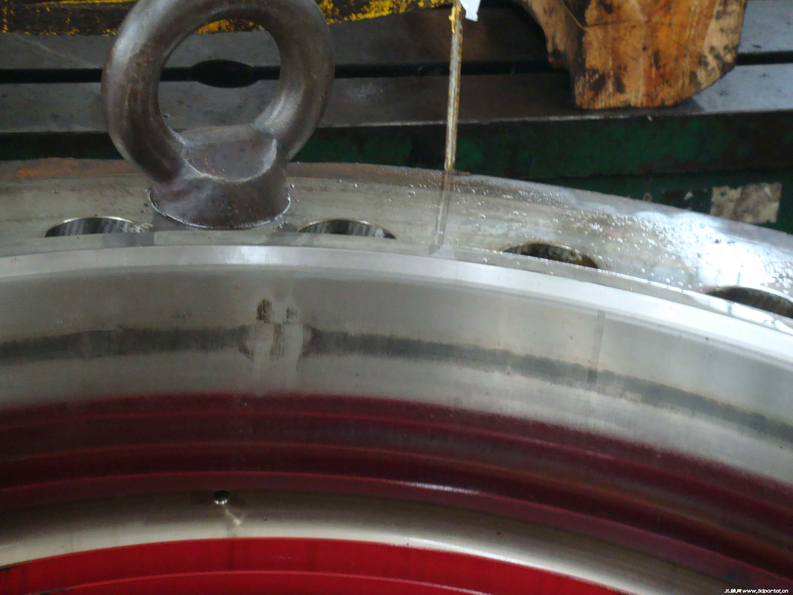

如附图所示,AGC油缸缸筒壁上有一凹坑,深度约0.8mm,面积约50*50mm。现想对凹坑进行修复,请问各位专家有何好的方法?如果采用堆焊方法,则应注意哪些技术关键点。自己也在考虑采用堆焊修复工艺,但是担心下列问题:: G& r+ W( O. I4 z; ~/ l4 Q  `
1、堆焊材料与原始材料有差异,对缸筒表面镀铬是否有影响?
; @1 N7 f2 Q& U  j( b3 y. n2、堆焊质量如何保证,尤其是边部结合部位。担心结合部位可能会产生缺陷或者剥落。
8 L6 o2 e! p& f7 @) ?& M8 \+ o( F油缸缸筒材质为42CrMo,油缸直径为1500mm。

焊接有这个必要吗?

难道不用补焊?如不补焊,密封如何起作用?

我们公司是采用堆焊,然后手工抛光,毕竟是维修,肯定不如新的好。

是整个缸筒整体堆焊,还是局部补焊?堆焊后的使用效果如何?
1 d3 @9 q$ ?' ^/ i, A0 E' @堆焊修复后的缸筒肯定不如新品,但是这么大的一个进口油缸,总不可能由于这点缺陷而扔掉吧。

可以采用冷焊的工艺对损坏的部位进行焊接。

冷焊+打磨+刷镀就完全可以修复

一般是冷焊加打磨抛光加镀铬就可以了 毕竟是维修缸 多少还是有点区别的

缸筒表面是红色的??

这个修补后要注意使用频率啊

建议低电流焊,然后手工修复。(焊工必须技术好)
