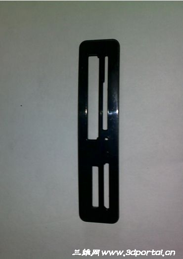

读书器面板表面孔位边缘油污. 材质:ABS 757 模温:83℃(使用发热管)-以前前模用油温,也是同一样的油污不良,改用发热管以后无法解决. 不良现象:模具清油后产品正常生产1~2天后表面孔位镶件处出现油污. 暂时控制方法:1.下模清油;2.用风枪吹(2~3小时需处理一次) 请大侠们看下是否有彻底解决的方法,谢谢!

1、定期下模具彻底拆除、清洗,之后再进行保养——在顶针后部分约1/2处加适当量的润滑油脂;
- a+ ^: C6 @* _: d2、生产时可视模具润滑、磨损实际情况,尽量减少每次打润滑油的份量,但通过增加润滑的次数去改善其润滑效果; 3 C' O3 w7 L# S: l1 p
3、如果产品、工艺条件要求允许的话,尽量降低模具的温度——减少模具顶针及滑块的“烧伤”和油污被“冒汗”出来。
