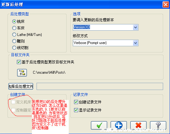

我想把X3的后处理升级为X4,但如图所示.不知道有什么好办法解决.不想直接去改X4

x3升級x4後3 F" `0 m$ T' }7 @
隨便找個((合用的))*.mmd套用你的後處理8 j8 m! B( f# \( x- N
套用好後
5 s! _8 {, u3 P% G, p' U2 ]2 P- v設定→機床定義管理員→將機械定義另存新的檔名((*.mmd))7 o* f9 m$ o, A9 h" a- ]% B
(點選另存新檔符號)
9 B/ D9 s4 a2 B6 R* v( S設置好後→機床類型~機床列表管理~新增你的新的*.mmd~((享用))~
 楼主| 发表于 2010-6-8 22:36:43 | 显示全部楼层 来自: 中国广东东莞
楼上说的,还是没学会.不过回帖也是种美德.没办法,今晚老老实实的修改X4的后处理.麻烦一点.现在搞定
