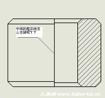

中间的粗实线应该是 没有的啊.怎么去掉呢???

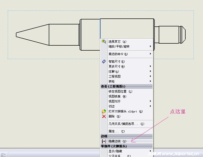

发表于 2010-6-8 10:04:50 | 显示全部楼层 来自: 中国浙江杭州
详见图例,右点击选中,隐藏边线
chenjun520601 + 3 应助
