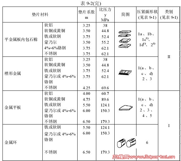

发表于 2012-9-28 09:18:22 | 显示全部楼层 来自: 中国山西太原
金属硬密封垫片的比压力可以直接查表(GB150 的表9-2):
