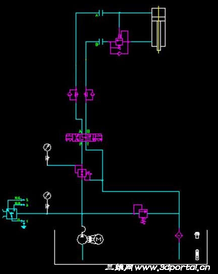

液压油缸执行简单的上下运动,为了防止出现溜缸,在油缸的下方安装了平衡阀(“Y”型换向阀),但是由于平衡阀的背压,在停机后油缸出现5mm左右的反弹,这种现象如何避免?
发表于 2010-6-8 16:33:24 | 显示全部楼层 来自: 中国湖南长沙
估计是空气原因,请提供原理图
发表于 2010-6-8 21:52:55 | 显示全部楼层 来自: 中国辽宁大连
推荐使用液压锁。3 a7 M/ p" }* x; ~
楼主最好把原理图贴上来。

发表于 2010-6-10 15:15:14 | 显示全部楼层 来自: 中国陕西西安
由于负载的重量使缸内产生真空。如果让缸倒转个方向,使缸受压可能会解决问题。

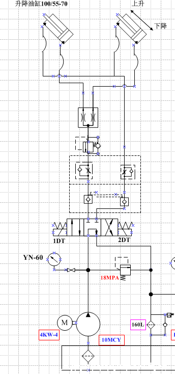

看来这种现象很普遍啊,本人单位最近在调试的一套液压系统也出现了这样的问题,
! s4 a. l+ _, D5 H! c. h两条升降油缸,上面有负载,为防止油缸下落,下面也装有平衡阀
4 b" `# u8 `$ N目前的情况是,油缸向下运动到底后,换向阀切回中位,其中一条油缸会反弹起3——5mm$ k8 n# F6 s1 |. @: J' S9 Q$ a
换向阀下面叠加了液压锁,可以保住压。油缸不下落。

发表于 2010-6-18 10:42:45 | 显示全部楼层 来自: 中国江苏无锡
, ]+ Q4 |, T5 [$ W如图所示,左边油缸到底后反弹3-5mm.; _0 b0 v# R1 z3 v3 M
右边不会。
发表于 2010-6-18 21:38:31 | 显示全部楼层 来自: 中国广东佛山

发表于 2010-6-22 09:09:53 | 显示全部楼层 来自: 中国辽宁沈阳
本人也遇到这样的问题,我那时候+的是双锁,但是还是回弹,由于工况只是控制上的要求,回弹高度并不影响,所以我当时解决的办法是把限位开关(光感)换成行程开关(弹簧力)来解决的,实现自动化的时候最多可调8mm,但是不是最终的解决办法,关注中。。。。
发表于 2010-6-22 09:31:42 | 显示全部楼层 来自: 中国云南昆明
负载的惯性很大的话,在停机后平衡阀和油缸之间有一段封闭油路,停机后封闭油路的高压使油缸反弹,我建议用单向节流阀加液控单向阀,节流阀做限速用。
