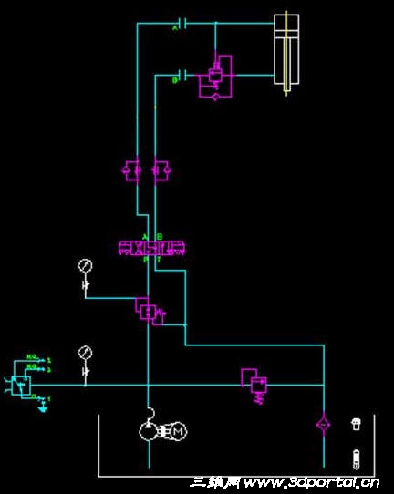

液压泵出口有单向阀,换向阀为“Y”型,配有系统溢流阀,在停机后,为什么供油管路不能保压,压力很快回到零?
发表于 2010-6-8 14:16:41 | 显示全部楼层 来自: 中国内蒙古呼和浩特
把图化出来把,应该可以保压的,如果换向阀确实安在单向阀之后,并且确为Y,则停机后,单向阀至电磁阀的油液应该有压力.
发表于 2010-6-8 15:01:25 | 显示全部楼层 来自: 中国四川成都
滑阀有泄漏吧
发表于 2010-6-8 16:31:08 | 显示全部楼层 来自: 中国上海
应该是滑阀内泄造成的
发表于 2010-6-8 20:15:41 | 显示全部楼层 来自: 中国安徽芜湖
一定不要指望单向阀保压.
发表于 2010-6-8 20:16:22 | 显示全部楼层 来自: 中国四川泸州
Y型中位A通B通T,当然保不了压力
发表于 2010-6-8 21:51:21 | 显示全部楼层 来自: 中国辽宁大连
单向阀至滑阀的P口,应该是泄露造成的压力下降。

 楼主| 发表于 2010-6-10 15:11:37 | 显示全部楼层 来自: 中国北京
在单向阀和换向阀P口之间,本来就没想保压,只是系统停机后,此段压力很快回到0,有点疑惑,帮忙解答一下!9 x* n4 F, c: x& O8 \2 Z
谢谢!
 楼主| 发表于 2010-6-10 15:12:22 | 显示全部楼层 来自: 中国北京
泵的出口有单向阀,图中忘了注明。

看图,应该是溢流阀的问题。
发表于 2010-6-11 09:06:06 | 显示全部楼层 来自: 中国河北石家庄
我觉得你系统停机了,相当于P口和单向阀之间的油就闭死了,没有负载了,那压力应该是很快降到零的啊。

1、此段的压力由于换向阀与减压阀的泄漏,是不能保压的。
& r" B0 V0 q7 L9 c( P6 E6 _2、楼主就一个回路,为什么在出口就加了一个减压阀。
发表于 2010-6-11 15:02:01 | 显示全部楼层 来自: 中国湖南长沙
我没有看见泵的出口单向阀。即使有单向阀,没有减压阀的情况下你的换向阀是保不了压的,要用电磁球阀或液控单向阀保压

 楼主| 发表于 2010-6-12 11:19:43 | 显示全部楼层 来自: 中国北京
大家误解了,设计中没有指望此路保压。
) g+ x- Q6 f* O只是在运行停机后,P口和单向阀之间很快就降到零了(即使是滑阀内泄露,也不应该这么快吧),所以产生了疑问,是否有其他原因?: ]% h; L2 j- k) v+ w- p
对于减压阀,流程图只给出了一个分路,另几个分路没有画在图中。所以配置减压阀也无可厚非了!

换向阀和减压阀不具备保压功能,单向阀装在什么位置
