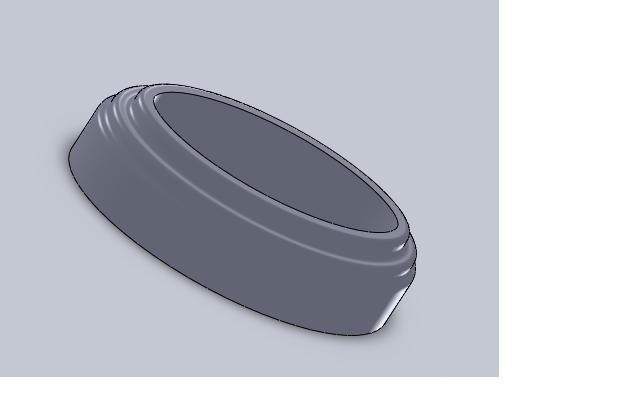

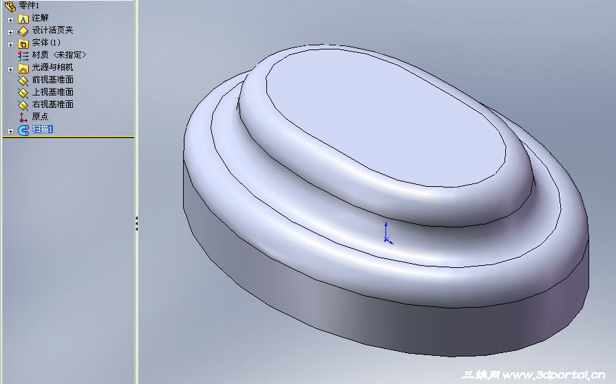

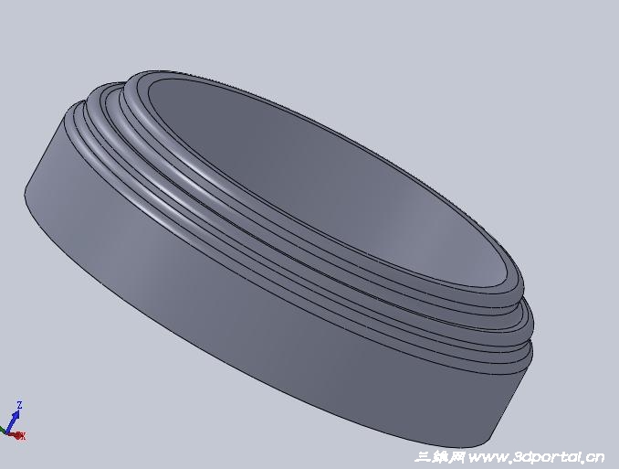

0 |0 i5 f, }- h  mSW扫描时,路径为圆时,扫出来的实体有边线,路径为椭圆时,只要轮廓的线条间相切,那么扫出来的的实体在轮廓相切的地方会变成一个整体的曲面,没有边线,这是怎么回事,希望各位前辈指教(以下图中的轮廓线是相同的)

试了一下,确实如楼主所说的一样。
  c3 K' C% L/ O3 @/ x- Q, G7 n开始以为是显示模式的原因,但在只更改扫描路径时,仍然是与楼主帖图一样。6 ?7 S6 X. U% q; s) J
不太明白到底是怎么回事。

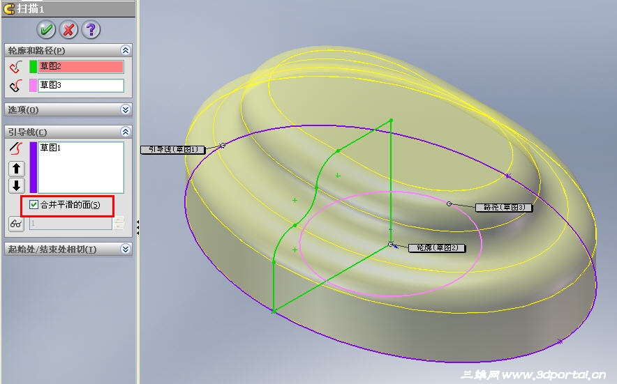

) t$ c* y1 t+ R$ {2 O- p: m- c楼主可以试试用圆做扫描路径,用椭圆做引导线,这样出来的结果是有边线的。
2 X& B3 h: `4 V. q% f如果直接用椭圆做路径的话,可以试试取消“合并平滑的面”选项。

那是因为不相切时软件认为有边线所以显示,相切时软件认为边线不存在所以不显示。

  我在扫描时“合并平滑的面”是灰色的无法取消
