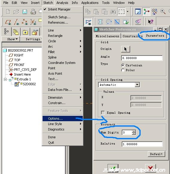

情况这样的 ,我有个精密零件 要精确到0.001 ,就是精确到3位 ,现在我的是2位 ,0.01  要怎么改配置 3 U- T  n- e% s, T7 e: h. t) e6 O
知道的兄弟说下

看图吧!!

修改config中sketcher_dec_places=3(缺省为2)
! W. S2 b# M! y& v! `: T" F
) D4 F; I4 H7 p+ l# Q1 D在"草绘器"中,设置尺寸所显示的缺省小数位数。通过选项 default_dec_places,在创建 3D 几何时,控制输入的拉伸深度或任何其它尺寸。
+ q& N! ^7 N& |1 m7 }6 |$ A; X0 \- C6 j: j' q6 }
设定此选项后,其将在当前的 Pro/ENGINEER 进程中立即生效,并影响"草绘器"显示尺寸中小数位数的随后设置。

5如像默认就是3
