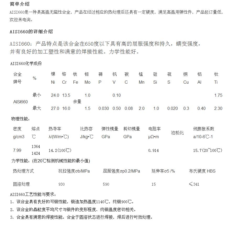

AISI660热处理工艺大致为980℃油冷,720℃保温后空冷,时间根据规格确定,总体来说必须确保足够的回火时间。
: q6 N/ J6 L2 l! j/ Y但是硬度从强度换算看达不到42~47HRC的硬度。

AISI660热处理工艺一般有两种
" h7 q4 m, F( F( X1.   980℃保温1小时,快冷(油冷或水冷),' I3 p( n$ l8 d
    然后720℃保温12~16小时,空冷。- i; i" [& ^1 \& r, z
   硬度HRC30~35
+ F. [* e( u: y; r1 s
4 U' Q( D. L; L8 Z7 B2. 900℃保温2小时,快冷(油冷或水冷),' S; n5 x0 J- `9 X# t9 G0 w/ I# a
   然后720℃保温12~16小时,空冷。
8 F+ t, S6 ?& H! d  U; p5 L7 h   硬度稍微高一些。/ ]7 [! m, Z3 m3 z! O7 X
/ b- M/ }2 `7 m9 f! w+ b8 b( m% \( ~" S" D3 y" k
   或+ k9 ^6 F/ ]. m/ B, w
( q/ ~3 W; Y1 N
; W& b1 k$ p2 e- v3 D# _% Z   900℃保温2小时,快冷(油冷或水冷),  m  e% p" `; A, V0 K3 x, ?
   720℃保温16小时,空冷至650℃保温8~12小时后,空冷。
