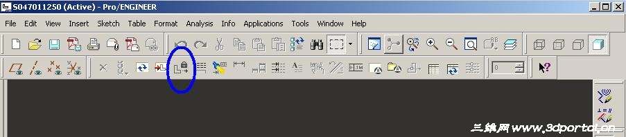

发表于 2010-6-8 15:21:39 | 显示全部楼层 来自: 加拿大
看看这个图标,像图片里的就可以移动。
kevin_pcac + 2 技术讨论

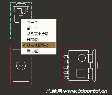

发表于 2010-6-8 15:25:12 | 显示全部楼层 来自: 中国广东肇庆
右键属性,看图
kevin_pcac + 3 应助

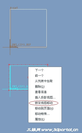

发表于 2010-6-11 08:42:56 | 显示全部楼层 来自: 中国河南郑州
5.0C000,如下图:
8 k( l0 p4 K  N- n% Q( m0 |! u
7 n- K6 f" N; N6 K& p9 `8 k+ G单击右键下拉菜单显示,"锁定移动视图",将打对号的取消就可以任意移动了。
kevin_pcac + 3 应助
