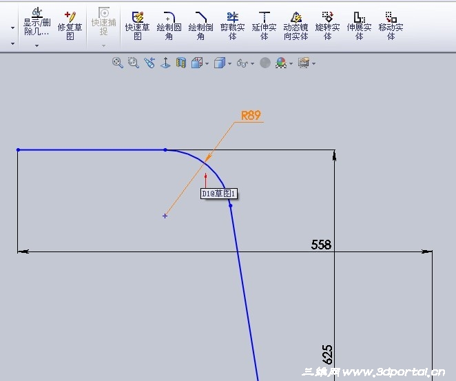

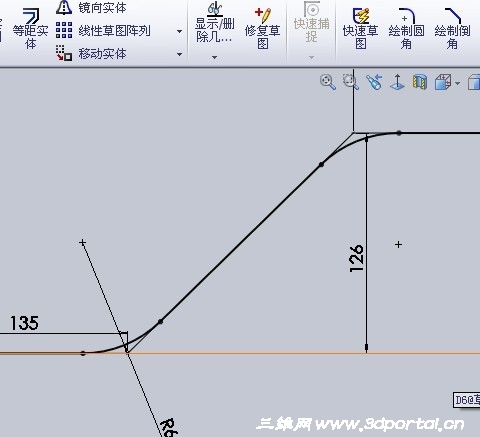

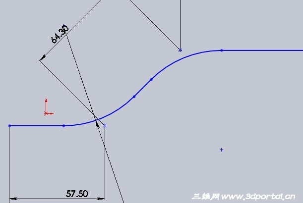

- y* d4 C" M3 e! h7 u/ Y  t我看到别人在用SolidWorks 倒圆角后两条直线的延长线还在,为什么我倒出来的就没有,具体方法是什么?谢谢!$ ]# a  U. ]. J! h4 h8 G
! T# S- E8 `: Z. ?' c' U6 p- S1,这是别人倒角的地方
; p2 o6 y: D: k! |9 c# h! r: c2 @/ b; C
1 p( ^7 j" C; B! x8 _% _7 z2,这是我倒角的样子

按Ctrl选择两条线,再选择点
发表于 2010-6-8 15:50:50 | 显示全部楼层 来自: 中国山东烟台
哥妹,差点被你忽悠啦!人家是先标注了线段长度,后倒的圆角,原来标注的位置当然留有延长线啦!你的图中仅是倒角而已嘛!哈哈!
发表于 2010-6-8 16:11:52 | 显示全部楼层 来自: 中国浙江杭州
同意3楼的意见,我也试了,是尺寸标注的问题,你让你朋友第一张图删了尺寸就是与你一样的效果了
