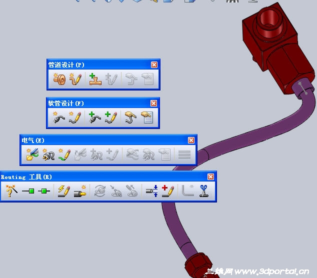

最近在苦学routing,有几点疑惑,恳请前辈指点迷津!
& E* A# K. d! [$ I1.如图所示,routing有4个工具条,分别是管道设计、软管设计、电气设计、routing工具。
% E# n; Y: i7 T' f- p我现在弄不明白管道设计和软管设计(也叫管筒设计)有什么区别,各自用在什么场合,
& c/ S- m* I& n+ G是不是管道设计生成的管路都是正交的?而软管设计产生的管路是柔性的(路径是样条曲线)?' t& o- Y5 `1 ]! e9 c

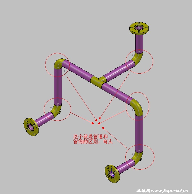

/ v# j# l; h) r! q5 K- z. [* ~首先我不是高手,也不是大侠。说说自己对管道插件的认识。
# v3 j6 `0 S* j) Z# o) A  c一、楼主说的管道和管筒的区别:您说的管线的路径是区别之一。
5 Z+ |+ a6 a- V1、管筒可以是正交的(刚性管筒)也可以是变形的(样条曲线)软管。管道只能用直线做,也可以不正交,例如45度弯头;! T' i3 P% H8 h/ ?) s
2、最主要的区别是管道线路在折弯处使用弯管(弯头),而管筒线路在折弯处不会使用弯头的。

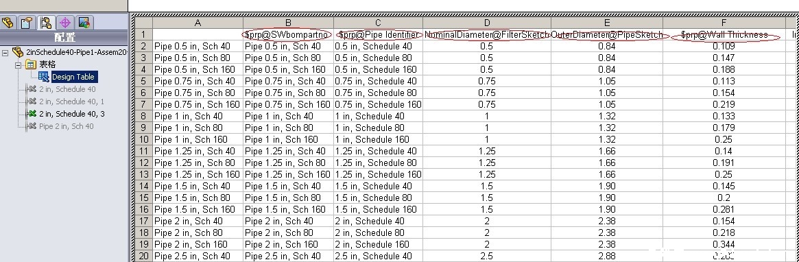

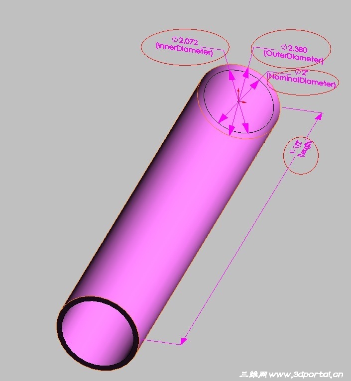

2 ^1 [5 e) v' K& _5 l. X" d3 Z二、关于自定义零件实在是很难在这里说明白。0 j7 R7 L, B$ E/ @; W
简单的来说,你自己做的EXL表中零件的命名信息不对或者草图中的尺寸名称不对等因素导致你做好的零件导入不到SW中,即使能导入也没有相关的配管文件。不知道楼主是否做过焊接轮廓?管道库和焊接轮廓类似,都是有固定的草图尺寸名称和EXL表格的格式的。所以你需要借鉴SW中的零件库的相关设计表的EXL的格式进行修改,或者看书自己琢磨然后重新全部定义管道,弯头,三通等自己的标准库。

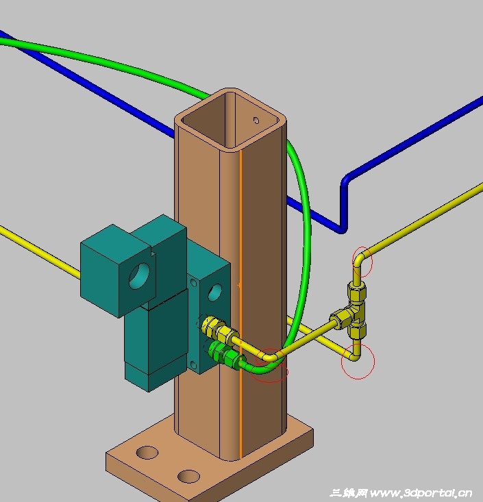

图为管筒,可以看到有正交的和样条曲线的线路路径。并且折弯处没有弯头的存在。
图为管道。可以看到折弯处有弯头
图为管道。可以看到折弯处有弯头
图为SW自带的设计表。里面的属性的定义和草图中的尺寸名称要一致。并且自定义属性也要一致

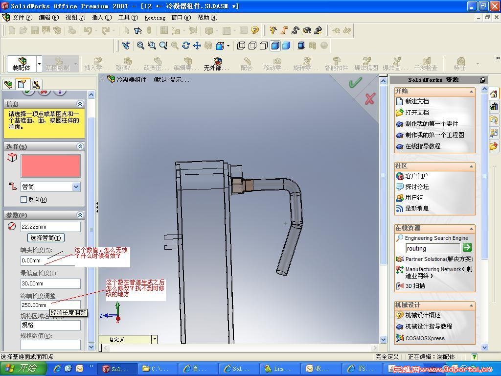

发表于 2010-8-3 10:07:53 | 显示全部楼层 来自: 中国北京
routing下的管铜 在形成中设置管线时的端头尺寸和终端尺寸对管铜有效吗?(我发现,SW07中端头尺寸对管铜无效,终端尺寸有效)3 q) v; \/ W2 q+ J5 v9 @5 M
当这个尺寸设置了后,怎么去修改这个尺寸?(终端尺寸无法修改?比如原来设置的是10,因管径变更了,需要将10变成20怎么变?)
