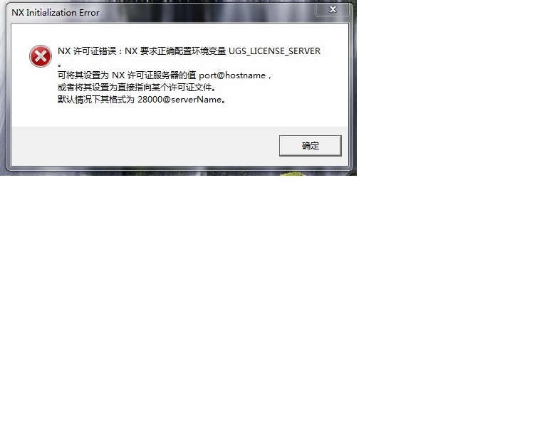

[已解决] NX7.5昨天还用得好好的!今天两台电脑都打不开了!如图
发表于 2010-6-8 15:27:43 | 显示全部楼层 |阅读模式 来自: 中国广东佛山
+ `4 N) |; \4 o, Q7 Z6 q. b" R+ [2 @% H( M
: \$ K1 z7 a4 M0 R: o原来是NOD32杀毒软件防火墙的问题,关闭防火墙就可以了!!!!
发表于 2010-6-8 15:46:57 | 显示全部楼层 来自: 中国重庆
把环境变量里关于ug的4项删除试试,注意备份
发表于 2010-6-8 15:49:33 | 显示全部楼层 来自: 中国山东威海
服务器没有启动    重新启动一下就可以了

发表于 2010-6-8 17:46:11 | 显示全部楼层 来自: 中国浙江温州
LIC文件出错了~ 把服务器暂停掉4 U# G2 h% f( Z/ I) a5 b" p0 N; _
破解文件从新 覆盖掉让后重启 电脑就可以了
发表于 2010-6-9 07:37:37 | 显示全部楼层 来自: 中国河南洛阳
7.5启动是有点不太稳定,出现此问题时,必须重新设置一下许可协议,如果你同时安装的还有以前的版本比如7.0的话,那就要强行中止掉lmgrd.exe的进程,再重新启动协议,有可能还不行,这时就要重新PJ一下,就是覆盖解密文件,一般这样后再启动7.5就行了
发表于 2010-6-9 07:38:23 | 显示全部楼层 来自: 中国江苏徐州
是破解文件到期了,调整计算机时间,重启就可以了。
发表于 2010-6-9 07:45:29 | 显示全部楼层 来自: 中国江苏泰州
我也遇到了这个问题,使用了新的破解文件还是一样的,调整时间可以吗?先试试看,呵呵。

听说:用了GC制图工具的破解(加工不全)就会出现这种不稳定现象,GC制图工具不能用而加工全的那个破解很稳定。还有我也遇到个那个提示,我把环境变量里关于UG的那四项删除了就能启动,看图。不知是不是特例。

发表于 2010-7-10 09:38:22 | 显示全部楼层 来自: 中国上海
防火墙的问题 关掉就好了 我也遇到同样的问题了

. v+ c8 n' M  g: }, L问题是不关防火墙有什么办法吗?或者在防火墙里添加什么可以吗?
发表于 2010-7-10 11:54:27 | 显示全部楼层 来自: 中国山东青岛
估计是许可证 被杀毒软件给误杀了
