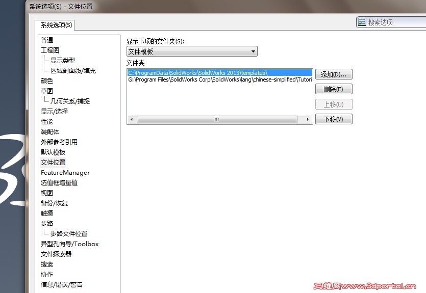

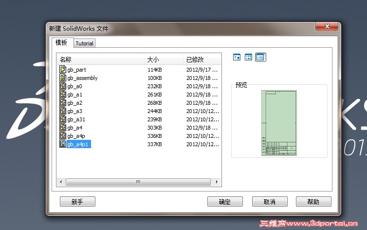

发表于 2012-10-26 11:37:57 | 显示全部楼层 来自: 中国山东威海
2013的,文件模版位置见图,不行就恢复默认,然后新建的时候选高级就出来选项了。这都是自带的,我感觉就很好,a4图框
