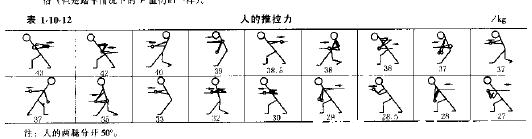

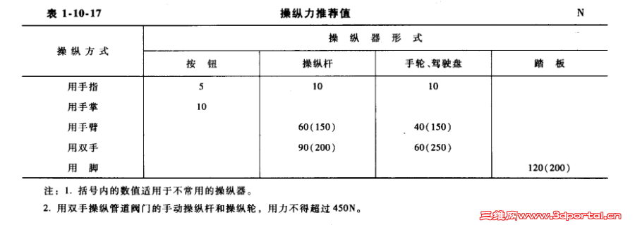

设计中想估算下力矩,不知道这个有没人知道?

1 I8 @2 [2 Q1 n4 }《机械设计手册》中有人机工程学有关功能参数。
天际孤帆 + 2 一般设计依据

一般是300N左右,参考机械设计手册,化工出版社,第五版第一卷,1-664页。
天际孤帆 + 2 鼓励交流
