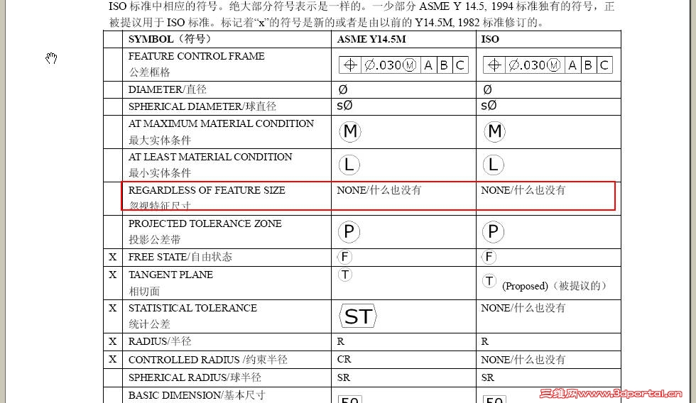

最近发现的美国的图上有,不懂了
发表于 2010-6-8 18:18:27 | 显示全部楼层 来自: 中国山西晋城
不考虑特征尺寸,独立原则RFS,是指几何特征可以是极限尺寸内的任何尺寸
发表于 2010-6-10 08:46:16 | 显示全部楼层 来自: 中国山东烟台
S独立

S:(在圆圈里)独立原则RFS,是指几何特征可以是极限尺寸内的任何尺寸Regardless of feature size
1 E  J; G: ~! {5 |( Y$ ?, a     也可以说是忽略材料状况
9 X1 \9 `0 O, c* f4 a, b  你看下是不是我附件里的形式

6楼的大哥,你的表格是什么标准?据美国标准的规定,当忽略材料的状况时,在公差图框中是不标注什么的:8 Y" I7 g- U& J# l& J' g: F5 S0 f( C

形位公差标注要求的附加符号有好多种:) v" G) h5 q6 f# m$ \( \2 ~
圈加E——包容要求,/ d0 C% S  i: t6 h  W$ U  _
圈加M——最大实体要求,* ]  a& i7 n5 Z
圈加L——最小实体要求,
  {/ [8 s; m) }% d$ Z5 g6 h圈加S——独立原则,
! Y0 J1 D, O1 M- h/ V8 N圈加R——可逆要求,# l$ L* {- @- q5 q+ \7 M! h% @
圈加P——延伸公差带,$ R9 F+ U3 G. W9 x, m* {0 \# B
圈加F——自由状态(非刚性条件)条件

六楼很正确,S:(在圆圈里)独立原则RFS,是指几何特征可以是极限尺寸内的任何尺寸。也可以说是忽略材料状况。

是独立原则,应为中国的国家标准中,独立原则是第一也是基本原则,所以经常省略。在美国标准中,第一原则是包容原则E,所以美国人的图纸里面省略E包容原则,而独立原则则需要注明。
发表于 2013-11-12 12:44:18 | 显示全部楼层 来自: 中国湖南邵阳
独立原则RFS忽略材料状况Regardless of feature size
