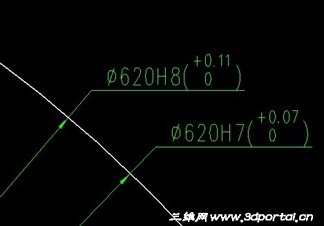

发表于 2010-6-8 17:17:15 | 显示全部楼层 |阅读模式 来自: 中国湖北武汉
各位高工,现有一620H7孔,具体公差是多少?
0 V& D9 P" I2 F/ K8 |) E还有690H8是多少?
, @* ]9 Z/ ^; g! o( ~原来在三维下过一个软件,但是超过350就查不到了,有没有相关的实用小东东啊?
发表于 2010-6-8 17:53:09 | 显示全部楼层 来自: 中国辽宁
查手册+0.07

第二个5 q. P( w/ k# ^  C+ H, L
+0.125

发表于 2010-6-9 06:48:33 | 显示全部楼层 来自: 中国福建福州
其实你可以安装一个CAD2010和2010机械工程师这样查什么都有了
plc + 2 应助
发表于 2010-6-9 07:56:55 | 显示全部楼层 来自: 中国江苏常州
安装一个清华天河插件,或者CAD2010和2010机械工程师,就什么公差都有了

发表于 2010-6-9 08:34:48 | 显示全部楼层 来自: 中国江苏无锡
CAXA电子图板标注。

发表于 2010-6-12 08:53:15 | 显示全部楼层 来自: 中国重庆
这些大的尺寸根本没必要按多少分级计算,应按最终用途来计算,公差本质就是为结构服务的,不要忘本
