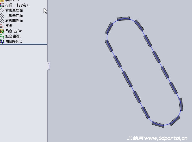

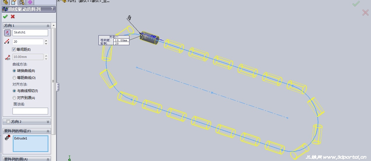

各位大侠们,小弟近日想做一个曲线阵列,可怎么也出不来,真是急死人了,请求帮助呀,就像下图一样,预览可以(见图1),可是点确认后却不能生成(见图2),先谢谢大家了!

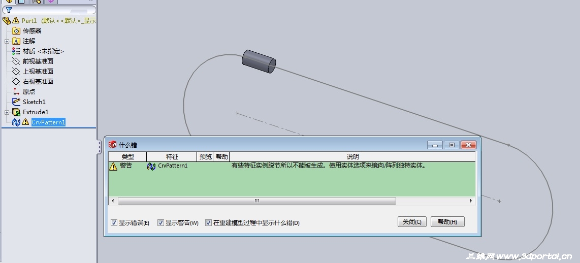

簡單的說陣列后是分開的實体應該選實体陣列而不是特征.

好像不支持组合曲线的阵列。

确实不行的...我使用的2007.没有所谓的实体选项...
& m( F; D' A- |) v6 y6 H$ \+ j难道此种情况就必要要先做一个基体才行吗...- B: N' m. `' R7 _8 B/ f
8 D/ B- p2 m" C6 z- n" k; D$ |6 C% r另外就是一个EXCEL表格驱动的阵列是不太理解的...也可省不少事..
9 x1 b7 X% A) t3 ?4 L6 T, y+ q  M: ]; A* p5 Z$ Z- U
反过来一想也是.实际生活中并没有(或者极少出现)这种分散不连续的组织..
7 p' ~# ~# f$ Z5 Y6 l8 K可能SW也是基于这种理念,所以不允许出现这样的设计吧...
7 N* _5 v9 w/ ]8 R! U( r% g% E2 I2 s8 x& G1 ~
自认倒霉了.
