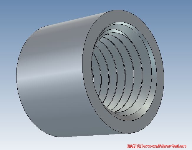

发表于 2010-8-11 17:29:50 | 显示全部楼层 来自: 中国北京
支持“使用螺纹特征功能来画。”的方法,做出来的螺纹很逼真。比如下图:% w+ J" q0 u- |$ O) X& g  f

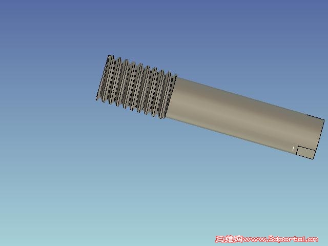

不知楼主会不会做外螺纹?做好一个外螺纹,布尔设置为“除料”再与零件装配好,进行布尔减运算,就可以得到一个真实的内螺纹。

8 q5 i  b, {5 [不用这么麻烦,直接用真实螺纹功能即可,做法和做外螺纹一模一样,只不过你要事先计算好螺纹孔经(即外螺纹的最小经),如果你懒得计算可使用附件的螺纹参数查询软件。做好的螺纹如图。9 V; g4 }$ Q+ ?( ]
