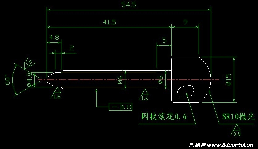

[求助] 此零件的加工方法(高难度哦)
发表于 2010-6-8 22:58:34 | 显示全部楼层 |阅读模式 来自: 中国广东肇庆
材料304,三天做500只,如图,
 楼主| 发表于 2010-6-8 23:01:01 | 显示全部楼层 来自: 中国广东肇庆
本人做准备报价,5元/只(含材料),大家讨论下!!给点意见!!!
发表于 2010-6-8 23:09:48 | 显示全部楼层 来自: 中国北京
这个用仪表车床加工可保证,成本低,5元不便宜了。就是量太少,别人帮忙可做,一般厂家不会接这个量。
发表于 2010-6-9 00:32:39 | 显示全部楼层 来自: 中国上海
外加工真便宜,这东西要是自己的产品卖出去很贵了!
发表于 2010-6-9 08:31:22 | 显示全部楼层 来自: 中国台湾
用star 20型儀表車床一次加工完成
发表于 2010-6-9 10:22:01 | 显示全部楼层 来自: 中国浙江宁波
GB/T6403.3-2008国标中没有m0.6的标准呀
发表于 2010-6-9 10:50:11 | 显示全部楼层 来自: 中国江苏扬州
这是非标!我感觉没什么难的,不过我们不做,太少。
发表于 2010-6-9 11:47:23 | 显示全部楼层 来自: 中国天津
自动车加工很方便。500件,这个价格不合适!
发表于 2010-6-9 12:05:13 | 显示全部楼层 来自: 加拿大
是价格有点低了
发表于 2010-6-9 15:21:08 | 显示全部楼层 来自: 中国上海
量多的话,可考滤用仪表车床改为专用机床.) }9 k; ?- H. A* G6 N' \
500只可联系有微型数控车床的研究加工,就是滚花有点麻烦.
发表于 2010-6-10 16:33:12 | 显示全部楼层 来自: 中国浙江宁波
仪表车床加工就可以,滚花用搓丝机就可以
发表于 2010-6-20 19:25:31 | 显示全部楼层 来自: 中国江苏苏州
这个也是高难度? 忽悠大师
发表于 2010-6-21 11:19:25 | 显示全部楼层 来自: 中国河南洛阳
问一下子 SR10 怎么加工呢?
发表于 2010-6-21 16:52:48 | 显示全部楼层 来自: 中国北京
不合格报的有点低了,不知道你是在什么地区,这个件在北京至少8-10
