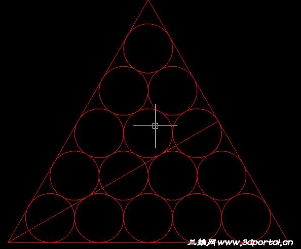

边长100的正三角形中绘制15个等半径的圆,圆与相邻圆以及相邻直线都相切,怎样绘制?
发表于 2010-6-9 08:40:39 | 显示全部楼层 来自: 中国北京
先随便画圆,用"复制","阵列","镜像"等方法摆成要求的形状,再在外面画外切正三角形.当然此时的圆和三角形的尺寸不符合要求,还要用"缩放"把它们修改到要求的尺寸

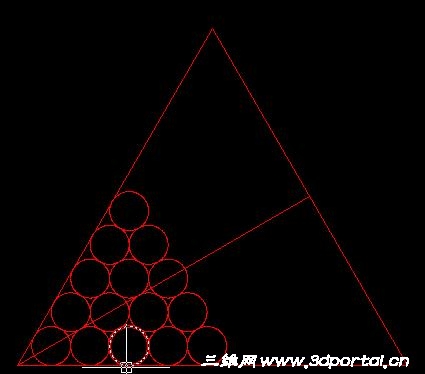

发表于 2010-6-9 09:18:23 | 显示全部楼层 来自: 中国江苏无锡
步骤:  a& Z# _% S3 E9 X! U$ K; d/ W
1.先绘制一个正三角形;(边长任意)
1 Y9 u& V- d7 {" j  d$ r2.以三角形顶点为圆心,边长为直径绘制圆;; [, `# E2 ]" G. a; b2 J
3.利用复制将圆排列出15个符合要求的图形;
; i$ h; d7 f  Y  V& f) o) Z2 L4.在图形外边绘制相切的正三角形;
4 O6 u/ x) ?1 q, |5.利用缩放命令中的“参照”将正三角形边长修改到100。
wang2003 + 3 应助

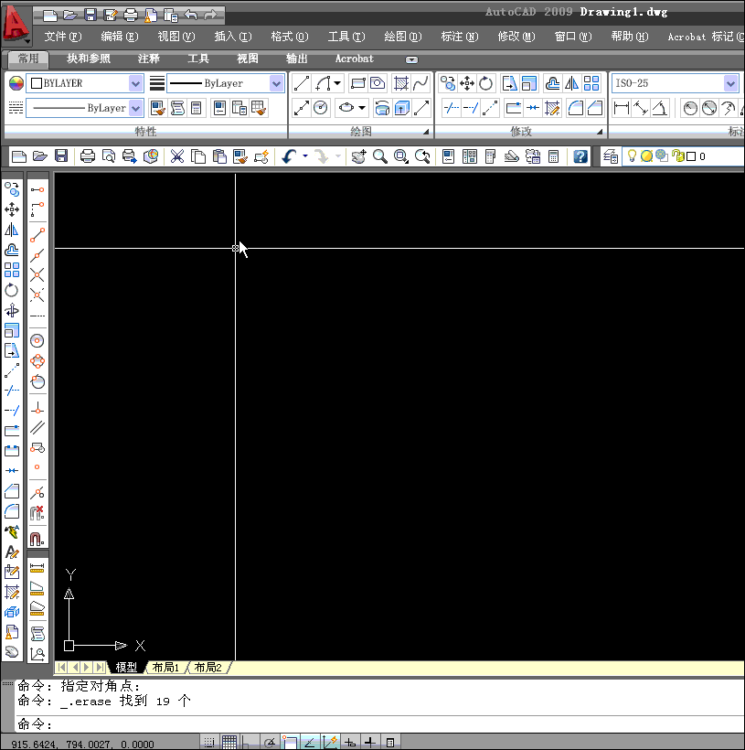

发表于 2010-6-9 10:08:03 | 显示全部楼层 来自: 中国浙江嘉兴
这种题目在进阶题里面就比较多,这是我的方法图示
wang2003 + 3 应助
 楼主| 发表于 2010-6-10 14:11:46 | 显示全部楼层 来自: 中国江苏徐州
楼上的方法没看懂
