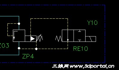

! N8 j( G/ w  j8 `/ B- F嗯,如下的溢流阀,在Y10不得电和得电时,溢流阀怎么工作呢?还有就是在Y10不得电时,溢流阀在什么情况下溢流呢? 1234.jpg 0 ~4 W1 ^) l4 Z+ K9 X: S/ z0 ~' R

发表于 2010-6-9 13:50:46 | 显示全部楼层 来自: 中国辽宁本溪
本帖最后由 bohaiyan 于 2010-6-9 13:52 编辑 1 m2 E5 C& h' R
% [5 Y: I5 z, l1 Y- \1 _2 p5 ]
Y10不得电(图示位),先导压力为零,主阀卸荷。
% }% Q, c7 |+ Y0 UY10得电,先导压力为弹簧所设定的压力,超过设定值,主阀开启溢流。; R7 g1 @" k' i' c# [3 i+ D5 @
建议楼主了解一下电磁溢流的原理。

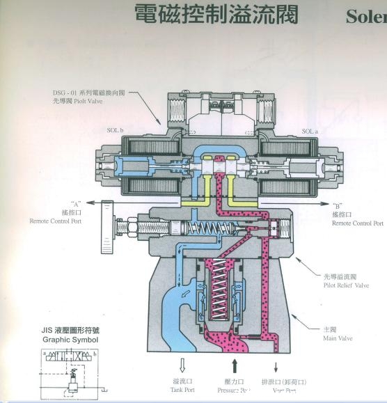

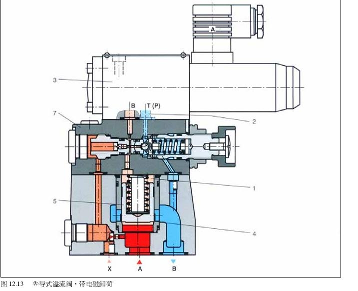

 楼主| 发表于 2010-6-9 14:17:16 | 显示全部楼层 来自: 中国北京
难道这个就是DBW先导控制电磁溢流阀?
 楼主| 发表于 2010-6-9 14:19:45 | 显示全部楼层 来自: 中国北京
2# bohaiyan 谢了~我去扫盲~
