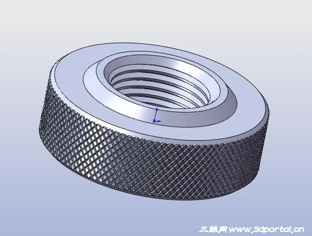

SOLIDWORKS可以弄滚花网纹吗?

如果只是示意的话,贴图即可。

制作好的滚花零件6 p6 i; x& m/ ^& r7 C, K2 _

扫描切除就可以的。。。

用贴图最合适,因为作图的目的就是为了设计

这个是用什么功能做的?扫描切除+阵列?: l4 Q3 h5 q- X4 e" {( b, V8 |/ V
