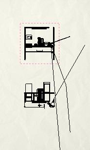

工程图中类似的线条截图
工程图中类似的线条截图
在打开大装配体的工程图的时候总是运行起来很慢,然后将它转换成DWG格式的时候就更不用提了,而且在转换完成后总是出现许多根本就没有用的线条,线条比较凌乱,请问怎么处理能好一点?" U6 Z' z1 x+ x) k8 [# ?5 `
然后就是速度问题,运行太慢,电脑的配置是2G的内存,运行其他的软件都还可以的,是不是SW里面的哪方面设置有问题?

& s. ~) h# V( u& W6 O' `4 I不是很好用的,因为之前试过,那个好像不是问题的根源
我的工程图中总是出现类似线条
我的工程图中总是出现类似线条
