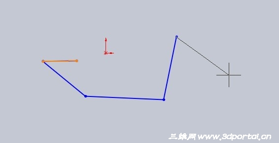

, h  {9 v. v! FSW在画直线时光标因该是类似铅笔的一个形状的呀,为什么我的却是十字光标,而且无法自动捕捉点,也没有引导线。调试了好久也没有用,不知哪位大侠能够帮帮我啊!!!

打开工具菜单---草图设定--复选自动添加几何关系、激活捕捉、。。。。。
发表于 2010-6-9 19:43:22 | 显示全部楼层 来自: 中国江苏苏州
工具-选项-草图-几何关系/铺捉
