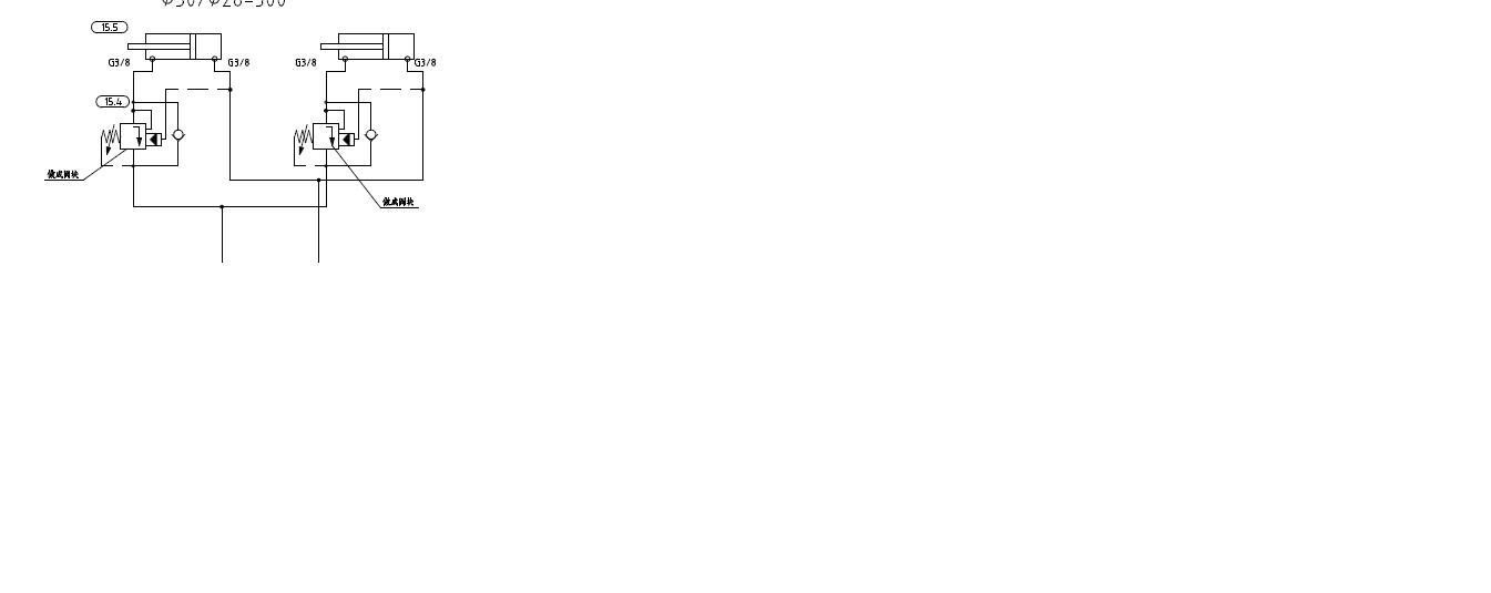

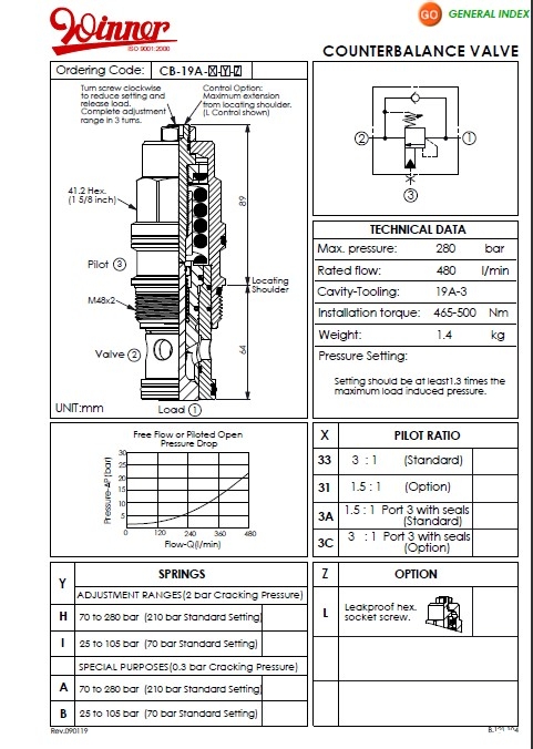

0 N- O. z( V1 V+ n- s% |; @大家看看这是个什么阀( |: J- O. G9 A3 N% k+ ?

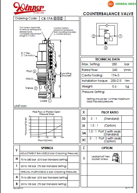

补充:第二个是什么阀,有什么作用?,难道用两位两通的不行吗?怎么手册上没有?
发表于 2010-6-9 14:20:49 | 显示全部楼层 来自: 中国北京
我怎么看着那么像上午那个平衡阀呢……
发表于 2010-6-9 16:07:03 | 显示全部楼层 来自: 中国北京
没错,是上午讨论的那个平衡阀
发表于 2010-6-9 16:13:27 | 显示全部楼层 来自: 中国福建厦门
应该是个平衡阀
发表于 2010-6-9 16:20:33 | 显示全部楼层 来自: 中国四川成都
没错,这就是个平衡阀。
发表于 2010-6-10 02:28:24 | 显示全部楼层 来自: 中国山西晋中

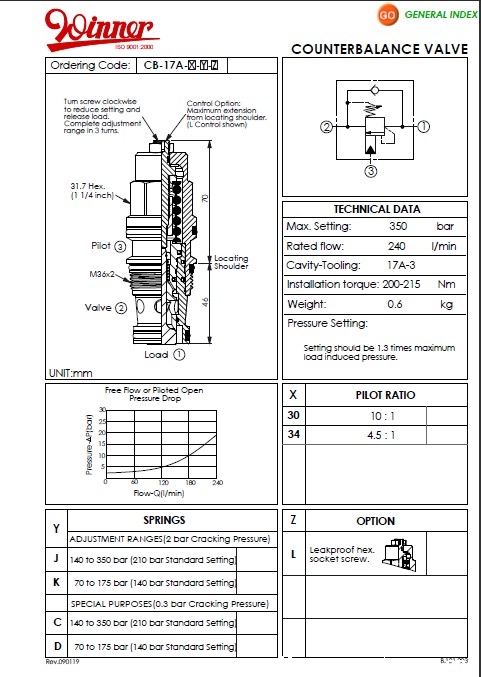

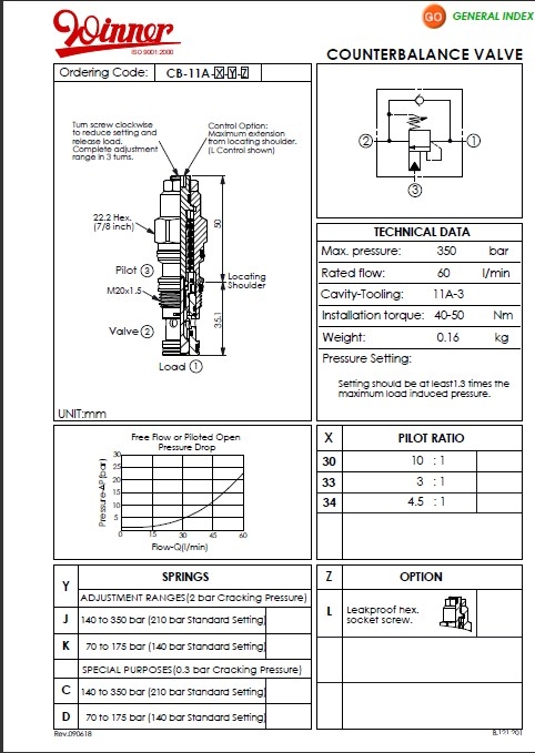

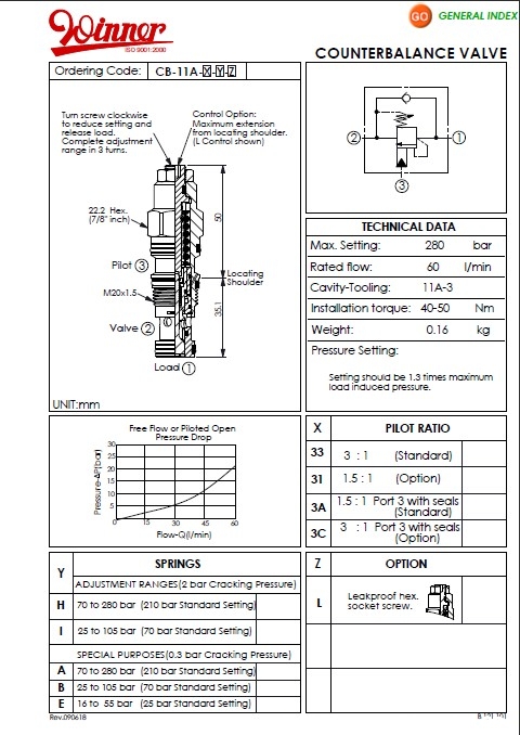

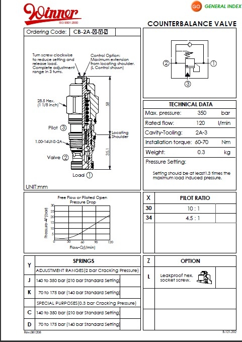

是个平衡阀,用在竖直油缸作用的系统中,防止换向阀换向时由于重力原因,造成冲击或者误动作。
 楼主| 发表于 2010-6-10 16:31:41 | 显示全部楼层 来自: 中国山东济南
谢谢!原来如此
发表于 2010-6-10 16:39:07 | 显示全部楼层 来自: 中国北京
叫溢流式平衡阀吧!sun有这样的阀。

本帖最后由 chjq2008 于 2010-6-10 19:22 编辑 5 b7 e  z9 G0 i5 m1 X
  U, g& m2 e2 E+ O. b# Z5 Q% V

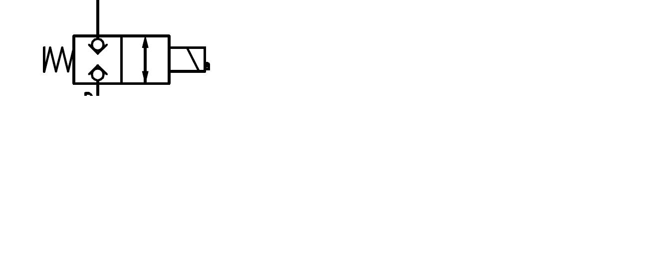

发表于 2010-6-10 19:38:58 | 显示全部楼层 来自: 中国浙江杭州
第二个是什么阀,有什么作用?,难道用两位两通的不行吗?怎么手册上没有?$ k- {: t2 J# ?- I7 L5 I3 R
chjq2008 发表于 2010-6-10 19:13 http://www.3dportal.cn/discuz/images/common/back.gif
原理上一样的,但是因为是球密封效果要好一些,而普通的二位二通阀是滑阀,密封效果比较差,海德福斯很多这种产品
发表于 2010-6-11 08:44:35 | 显示全部楼层 来自: 中国河北石家庄
对,就是单向平衡阀

: f6 Y) }( `% D( W8 K这种阀我卖的多了,抗衡阀,具有液控单向阀,直动式溢流阀的功能,另外还有就是动态的平稳性能。可以和我联系15152666609.靖江市菲尔特液压
