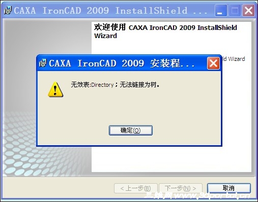

实体2009R1升级R3时提示如下图,升级失败,请问这是怎么回事?

你肯定是从2009R1版;使用R1升级到R3的补丁。这个补丁有问题,无论是在XP系统还是win7系统均无法升级错误提升和你这个界面一样。你只能先删除R1版,再安装R2版,然后用R2升级R3补丁才能升级成功。有点麻烦,但值得升级,因为R3的运行要比R2版运行流畅不少(在win7系统下)。

谢谢了,安装r2试一试吧。
