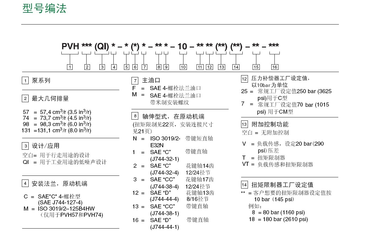

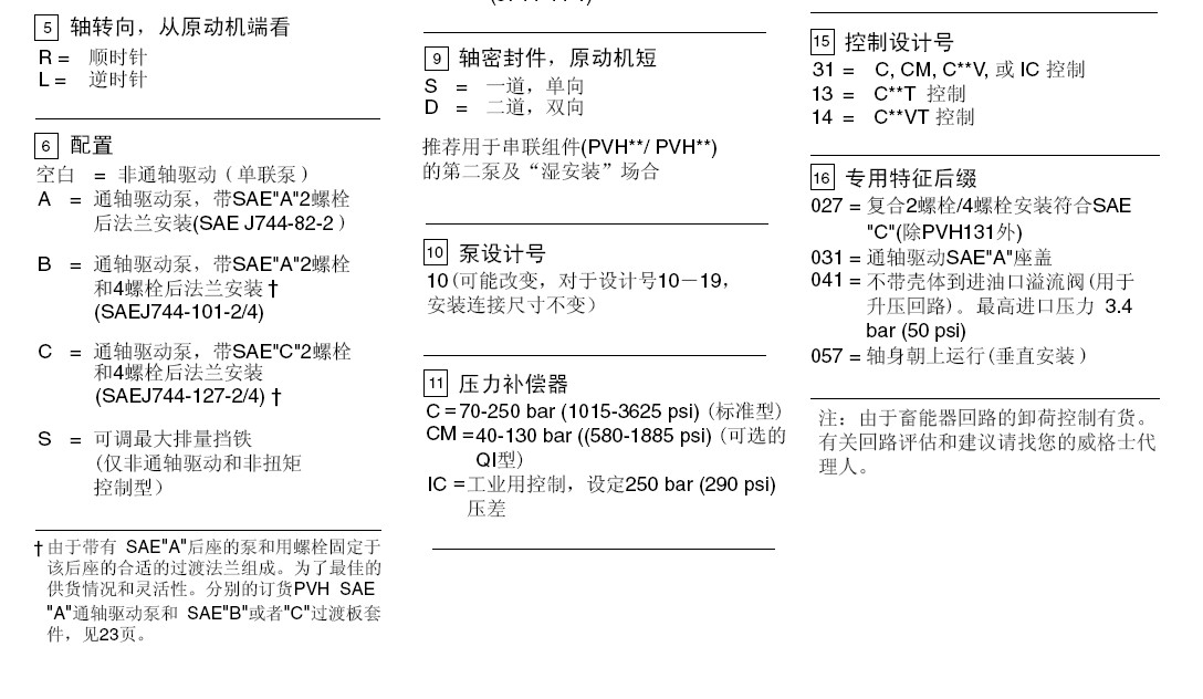

[求助] 请高手指点下威克斯这个泵各个代号的意思
发表于 2010-6-9 14:43:15 | 显示全部楼层 |阅读模式 来自: 中国贵州贵阳
PVH98R01AG30NA2500000001001AB010A) g5 }3 I, E& h! {% x, X, e
这是型号,麻烦高手告知一下上面的字母和数字各代表什么意思?
发表于 2010-6-11 13:45:11 | 显示全部楼层 来自: 中国河北石家庄
我给你截了两张图,你自己对一下吧3 b; y, Q1 T* n6 a9 ]9 c
因为我公司的PDF是加密的,给你你也打不开,所以只能截图了!
+ @9 |6 b: x- p* y: V' |7 T& F; F 1.jpg . a6 P8 g* X4 P
