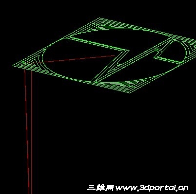

有人说这是IT的通病; _2 t7 X  g! `+ k* b7 M6 Z! k

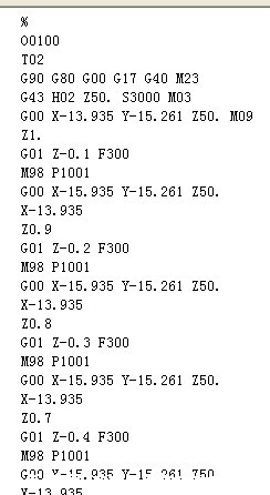

图是2D的,用切口袋来加工,在软件上看,路径正常,但是后处理用熊族查看时,却很怪异,用写字板打开也很怪异,加工中心也读不出来。问了几位同行,有的说他也不知道怎么办,有的说这是IT的通病,有的说后处理的问题. B' N' o) d3 l  m% |3 K1 P$ |
这个问题纠结我很久了,希望大侠帮帮忙,说的越仔细越好了,,3Q

发表于 2010-6-9 16:22:41 | 显示全部楼层 来自: 中国山东烟台
一看就是菜鸟,你把呼叫子程序打开了,关了就行了

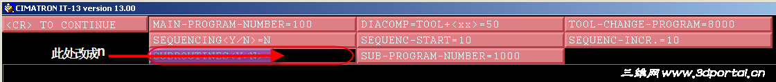

 楼主| 发表于 2010-6-9 18:48:59 | 显示全部楼层 来自: 中国浙江衢州
2L你好,菜鸟我想问下怎么关啊
发表于 2010-6-10 10:39:57 | 显示全部楼层 来自: 中国山东烟台
3# xojian
; p1 {+ x5 L6 k( R' B' b% k7 L% _' _+ g" R8 Z$ R5 J4 @
看看,应该改这里。
