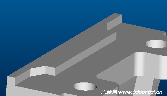

这种凸台该如何加工?

靠模法铣床加工啊
发表于 2010-6-10 07:20:24 | 显示全部楼层 来自: 中国浙江台州
端面相交出没有R?如果是单件生产,就用铣削,然后相交处修挫,如果是批量生产,有难度啊!

挫的话也不好挫吧
发表于 2010-6-10 08:40:10 | 显示全部楼层 来自: 中国山东烟台
电火花打吧,、

使用铣床,这个比较合适。
发表于 2010-6-10 14:31:48 | 显示全部楼层 来自: 中国江苏苏州
1.允许转弯处有圆角的话用加工中心兜出来。8 a& u1 ]: u; q) D; b' `
2.不允许的话就用放电加工结合加工中心做。

应该更改下设计方案。

单单讨论台阶和相交处,我认为是先铣再放电来的好。

有棱有角的这块凸台先单独加工成形,然后再与其他部分组装。
3 R! J6 O$ H9 F$ p" N; l* x# }这样的问题其实有好多方案,关系到究竟有什么设备可以采用,加工水平如何。

看的不是很全面,如果精度要求较高的,建议用加工中心来加工,自己没有何以外协,就是价钱贵一些.
发表于 2010-6-16 17:47:00 | 显示全部楼层 来自: 中国江苏徐州
先用数控铣,在尖角处用电火花成型机。
