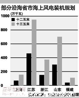

     中国水电水利规划设计总院副院长王民浩在6月7日的一行业论坛中表示,五省市已提出了“十二五”、“十三五”末的海上风电规划。
  记者了解到,“十二五”末时,上海、江苏、浙江、山东和福建的海上风电装机分别是70万千瓦、460万千瓦、150万千瓦、300万千瓦和40万千瓦。
  而到2020年,上述地区的装机规划则为155万千瓦、945万千瓦、370万千瓦、700万千瓦和110万千瓦。
  王民浩说,上海和江苏的海上风电规划已做完。“上海的规划已通过了审查,而江苏的规划还在修改完善。浙江的报审稿已完成,山东、福建两省的初稿完成了。”此外,河北、辽宁、广东等海上风电规划现在还不明确。
  他提到,从我国的资源优势看,风能资源是比较丰富的,具备大规模发展海上风电的条件。而且,2020年我国也将建成坚强的特高压输电网络,有利于将西部的海上风电送到东部。
  但王民浩又表示,根据目前已有的规划目标,预计2015年中国海上风电装机容量将达500万千瓦,2020年达3000万千瓦。不过,记者将上述五个地区总装机规划加在一起,到2015年就有1020万千瓦的装机规模,远远大于“500万千瓦”这一数字。
  他也表示,上述五个地区的规划,都是在未考虑电力市场消化的情况下做出的。
