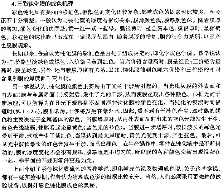

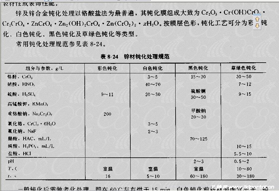

镀彩锌就是钝化后的颜色???,下面的网站,你应该好好看看!
. s$ O2 d8 s* {8 Thttp://baike.baidu.com/view/3387328.htm
; C8 u& e% m1 r$ \* C9 y+ F7 A给楼主一个标准,是镀锌层表面铬酸盐处理的标准与表示方法
5 P9 k+ a' B6 L, t
8 I% b/ ~) z" u. G3 ~9 ~ GB_9800-1988_电镀锌和电镀镉层的铬酸盐转化膜.rar (96.6 KB, 下载次数: 5)
7 y3 j% R3 T* M, g: ohttp://baike.baidu.com/view/3387328.htm
: I7 L4 D0 V! b+ D. Y! X给楼主一个标准,是镀锌层表面铬酸盐处理的标准与表示方法
8 n6 Y+ j# y" @0 `# q$ F* W' h: E5 v
1 y$ V0 e, l: }. I* ?- o$ \1674958
' [) g4 y4 {* j! {& Etrues2006 发表于 2010-6-12 06:08 http://www.3dportal.cn/discuz/images/common/back.gif
5 i6 J: B' D& `5 {8 C, }5 t) `
2 b9 |6 f4 m- _# d& r; c- i百度提供的方法标准中没有,不过染色金属倒是听说过。有关技术类的最好还是查相关专业资料,百度上很多误导人的东西。6 E$ R. e, {2 Q4 E; o/ I7 F' `
铬酸盐钝化后才是真的彩虹色,很漂亮。
6 Q$ h- T, D& K& P不过工作中我是不会写镀彩锌的,一般写Ep.Zn?~?c2C。
