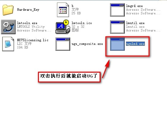

发表于 2010-6-10 09:04:48 | 显示全部楼层 |阅读模式 来自: 中国重庆
这几天一直在寻找ug7.5启动出现环境变量错误而不能启动的解决办法,一直怀疑服务的某个东西没有加载,破解的时候替换过服务里面的ugslmd.exe文件,是不是它有问题?试着双击执行,哇,ug能启动了,特来分享。是不是共性,请大家验证,并把结果告诉好继续查找原因。

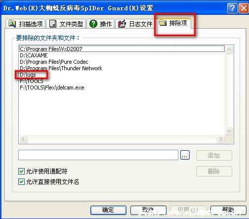

 楼主| 发表于 2010-6-10 09:07:21 | 显示全部楼层 来自: 中国重庆
本帖最后由 pengxy 于 2010-6-10 09:29 编辑 $ f3 j3 J( {7 B3 n0 w$ q
9 s$ ]* b! |& W; ], k* d刚才又试了一下:在杀毒软件里把ugs目录排除在外就能启动。还有ug启动正常进程里应该有两个lmgrd.exe进程。
发表于 2010-6-10 10:10:08 | 显示全部楼层 来自: 中国上海
这好像根据杀毒和电脑配置有关,不过有问题的可以试试!

发表于 2010-6-10 14:43:47 | 显示全部楼层 来自: 中国江苏
一般是防火墙档了,我今天也回去试

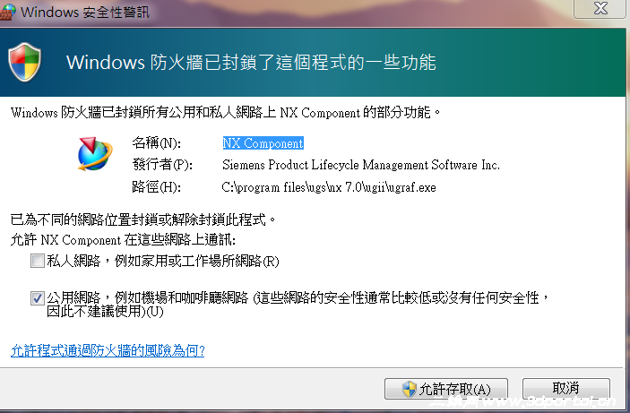

发表于 2010-6-11 18:13:30 | 显示全部楼层 来自: 中国台湾
是不是防火牆的問題,我是用windows 7,重灌了好幾次系統.順序是新灌win7,再灌nx7or nx7.5 剛開始都可正常開啟,之後再灌了Eset smart securtiy 4也可開啟,但一更新最新病毒碼後就出現nx授權錯誤,再也不能開啟nx了,試了好多天,也灌了好幾次,換了兩台電腦都是同樣問題.(但我的另一台win xp好像就沒有這個問題)不知那位仁兄知道原因,和解決方法嗎?
发表于 2010-6-11 19:22:47 | 显示全部楼层 来自: 中国台湾
又試了一下把防牆關掉,真的可以了,出現如圖,案確定.
