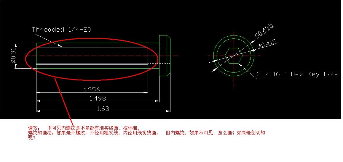

请教:  不可见内螺纹是不是都有细实线画,按标准。
. b& D; h4 k* _& B+ {! L螺纹的画法:如果是外螺纹:外径用粗实线,内径用线实线画。  但内螺纹,如果不可见,怎么画?如果是剖切的呢?& Y. O2 U; e1 T& i
7 S, g1 a8 k6 M7 J' p" S- g问题1:不可见内螺纹怎么画,才是标准的?6 P( w  a7 r7 q
问题2:剖切后的内螺纹又是怎么样画?
& r: o! L; o5 n$ @: x! I谢谢各位指教了。

1. 不可见螺纹的所有图线用虚线绘制。(GB/T 4459.1-1995 《机械制图 螺纹及螺纹紧固件表示法》3.4条)
& G9 v, u# i8 c/ j+ |3 {2. 螺纹画法中牙顶圆用粗实线,牙底圆用细实线。对于内螺纹来说,小径是牙顶圆,大径是牙底圆。4 y+ ?- Q* Z0 H
. V; f1 K, I1 K5 l4 W' K& K  v% j
参阅:GB/T 4459.1-1995 《机械制图 螺纹及螺纹紧固件表示法》

楼主的图建议采用半剖,剖切后的内螺纹牙顶线为粗实线,牙底线为细实线,剖面的剖切符号要画到牙顶线(表示小径的线)

用局部剖就可以了吧,别的用虚线

用虚线就是了

可以用半剖或局部剖,不能剖时可用虚线画。
