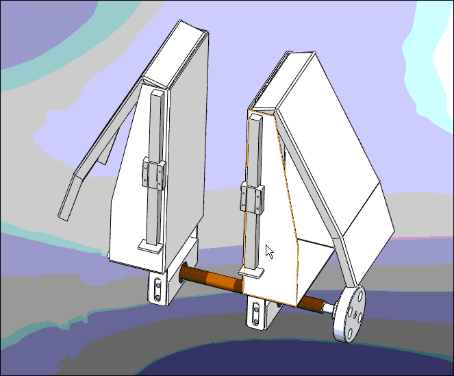

我自己做的,在配合时出了点小问题,想请高手看一下。 手摇柄调节机构.rar (1.5 MB, 下载次数: 15)

我下了,可是打一开。若要使两个同步不要选择面重合而要选择平行就行了。

 楼主| 发表于 2010-6-10 10:14:38 | 显示全部楼层 来自: 中国上海
( s: |8 F0 W; v; d& f- g" \中国槐 发表于 2010-6-10 09:54 http://www.3dportal.cn/discuz/images/common/back.gif
8 r. ~& q4 Y$ p' ~平行不管用,我试了
发表于 2010-6-10 12:46:38 | 显示全部楼层 来自: 中国湖北武汉
建议楼主加一个连块以连接两个滑块,而且这个连块是可以伸縮的。这样的话两侧的滑块运动时就会始终在一个平面上了!
发表于 2010-6-10 14:08:56 | 显示全部楼层 来自: 中国广东深圳
变通一下就可以了
+ ?# ~- F" Z3 B% |* Q# G如图:
+ k1 A$ m: j- R- I, u: P+ @ 同步.gif 手摇柄调节机构.rar (1.5 MB, 下载次数: 3)
 楼主| 发表于 2010-6-10 14:51:24 | 显示全部楼层 来自: 中国上海
可否有办法,在插入的子装配体得到保证的前提下达到该要求?
