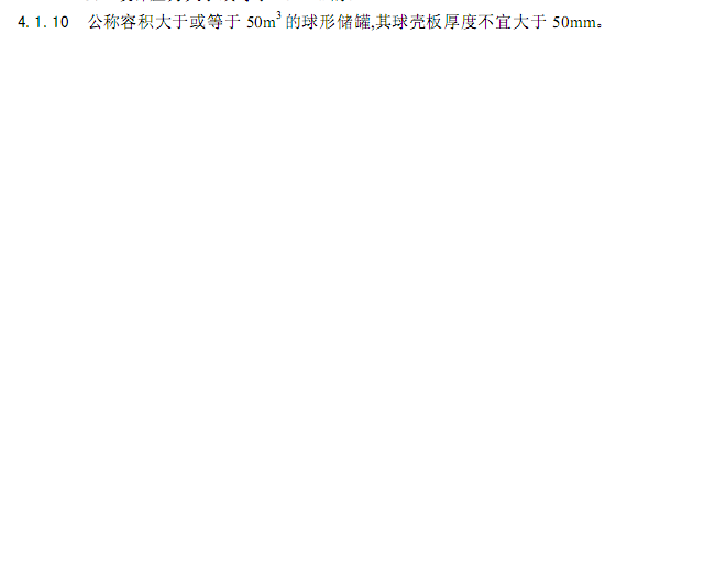

GB150新版材料章节中有以下规定,请大家探讨为什么这么要求?现在球壳已经有做到60mm的了。

节约材料,提倡用高强钢

应该说明咱们国家的冶炼水平逐渐提高,材料也逐渐相经济厚度转变!

安全系数不一样了,一个3.0,一个2.7

! A/ g8 {, R2 r  j% @$ R9 q$ z! T有些应用场合还是需要超越的,这样一规定,设计人员很难办。

材料性能提高了
发表于 2010-6-26 12:08:53 | 显示全部楼层 来自: 中国浙江嘉兴
大概是为了厚钢板的焊透性的缘故吧。
发表于 2010-6-28 18:38:14 | 显示全部楼层 来自: 中国山东济南
只是说不宜,没有说不应,还是有选择的。

关键是想知道这个50mm的来历,还是人为规定的。

考虑现场热处理问题,厚度不宜太厚。

我想出发点可能是提倡用高强度钢的材料,也是本着节约资源的原则确定的,毕竟这些年我国的冶炼和轧钢技术有了很大发展。且用的是“宜”字,非强制性。
