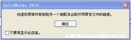

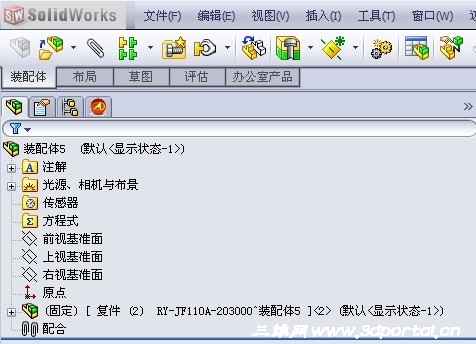

' s. |8 p8 ^) f: i5 v我现在要建立一个装配体2,但装配体2中含有装配体1,当我将装配体1放入2中时就会出现如图所示的对话框,不知道为什么,请高手指教。。。。。点确定会就会出现下图所示 2.jpg

你这个复件是怎么回事?不是装配体原件吧?
发表于 2010-6-10 12:45:14 | 显示全部楼层 来自: 中国上海
楼主用了“虚拟零件”这个功能,生成虚拟零件时会断开同源零件的联系的。
